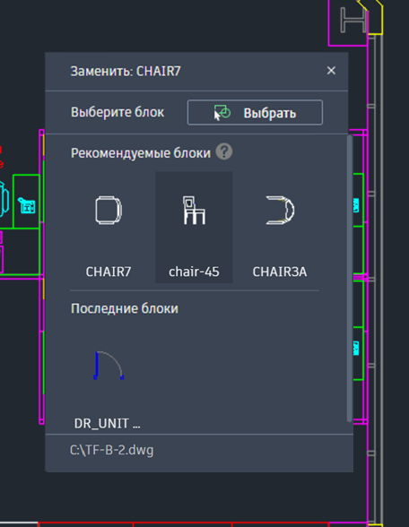

Замена умных блоков
Замену указанных вхождений блоков можно выполнить путем выбора блоков на палитре с предлагаемыми аналогичными блоками.
При выборе вхождений блоков для замены программа предлагает аналогичные им блоки.
При замене вхождений блоков сохраняются масштаб, угол поворота и значения атрибутов исходного блока.
