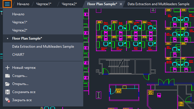

Новое меню вкладки «Файл» позволяет переключаться между чертежами, создавать или открывать чертежи, сохранять и закрывать сразу все чертежи и т. д.

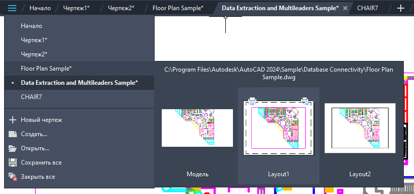

Наведите указатель на имя файла, чтобы отобразить миниатюры его листов. Наведите указатель на лист, чтобы временно отобразить этот лист и значки печати и публикации.
