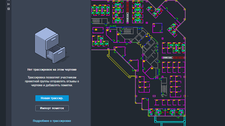

Трассировка обеспечивает безопасное пространство для предоставления обратной связи по чертежу без изменения существующего чертежа.
Палитра «Трассировки» обновлена для упрощения создания новой трассировки или импорта пометок в случаях, когда чертеж не содержит трассировок.
Теперь команда КОПИРОВАТЬИЗТРАССИРОВКИ, позволяющая копировать объекты из трассировки в чертеж, обеспечивает вывод в командной строке данных о масштабном коэффициенте при копировании объектов из компоновки трассировки в видовой экран.
