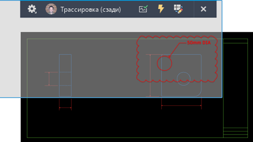

Продолжается работа по улучшению среды трассировки: добавлены новая команда КОПИРОВАТЬИЗТРАССИРОВКИ и новые элементы управления параметрами на панели инструментов.
Новая команда КОПИРОВАТЬИЗТРАССИРОВКИ позволяет копировать объекты из трассировки в чертеж. Чтобы скопировать объекты из трассировки, выполните следующие действия.
Объекты остаются в трассировке и копируются в чертеж в том же положении.

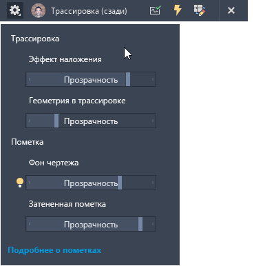

Новые параметры доступны в раскрывающемся меню «Параметры» на панели инструментов «Трассировка».
Эффект наложения. Управление степенью непрозрачности наложения кальки. Чем меньше число, тем прозрачнее калька. Регулятор «Эффект наложения» изменяет системную переменную TRACEPAPERCTL.
Геометрия в трассировке. Управление степенью затенения геометрии трассировки в фоновом режиме. Если активна команда ТРАСПЕРЕД, этот параметр влияет на геометрию на чертеже. Если активна команда ТРАСНАЗАД, этот параметр влияет на геометрию в трассировке. Регулятор «Геометрия в трассировке» изменяет системную переменную TRACEFADECTL.
Фон чертежа. Управление степенью прозрачности импортированных пометок, накладываемых на чертеж, когда цифровая пометка активна. Чем больше число, тем прозрачнее наложение. Регулятор «Фон чертежа» изменяет системную переменную MARKUPPAPERTRANSPARENCY.
Затененная пометка. Управление степенью прозрачности затененных пометок, когда цифровая пометка активна. Чем меньше число, тем заметнее пометка. Регулятор «Затененная пометка» изменяет системную переменную TRACEMARKUPFADECTL.
КОПИРОВАТЬИЗТРАССИРОВКИ: копирование объектов из трассировки в чертеж.
