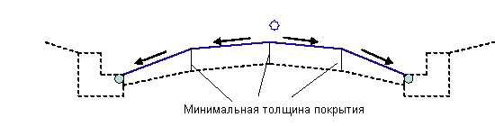

Данный элемент конструкции используется для наложения четырехполосного двускатного коридора между точками кромок водосборных лотков, расположенных на обеих сторонах, при этом фиксируются требуемый поперечный уклон и диапазоны поверхностных перекрытий. Данный элемент конструкции отличается от элемента конструкции ПокрытиеИзломНадВодосборнымЛотком, так как он использует наложение между известными точками кромок, а не наложение существующего водосборного лотка на известный профиль на грани бордюра.
Для использования этого элемента конструкции необходимо установить отдельные трассы, определяющие левую и правую кромки. Отметки данных точек могут определяться поверхностями или профилями. Более того, если определяющий кромки компонент (например, бордюр или водосборный лоток) тоже представляет собой реконструкционный компонент, то кромки могут проходить через помеченные точки, что обеспечивает передачу информации о смещении и отметке.
Точка привязки (ближайшая) представляет собой точку гребня элемента конструкции. Как правило, это точка базовой линии конструкции. В режиме компоновки данная точка совмещена с точкой гребня, в области коридора точка проектного профиля (или помеченная точка базовой линии) может не совпадать с точкой гребня, так как смещение и отметка рассчитываются по данным кромки покрытия.

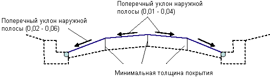

Минимальный внутренний поперечный уклон в % |
Минимально допустимый поперечный уклон в % для внутренних полос, направленный наружу от точки привязки. |
Числовое |
-1% |
Максимальный внутренний поперечный уклон в % |
Максимально допустимый поперечный уклон в % для внутренних полос, направленный наружу от точки привязки. |
Числовое |
-4% |
Минимальный внешний поперечный уклон в % |
Минимально допустимый поперечный уклон в % для внешних полос, направленный наружу от точки привязки. |
Числовое |
-2% |
Максимальный внешний поперечный уклон в % |
Максимально допустимый поперечный уклон в % для внешних полос, направленный наружу от точки привязки. |
Числовое |
-6% |

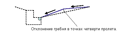

| Минимальное отклонение гребня |
Минимальное отклонение гребня в точках четверти пролета. |
Числовое |
0,05 м и 0,16 фута |

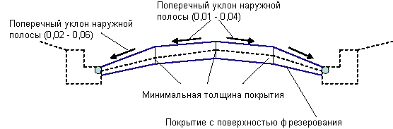

Звенья покрытия, построенные на предыдущих этапах, проверяются на допустимые значения поперечных уклонов для наружной и внутренней полосы. Если поперечные уклоны находятся в пределах допустимых значений, то создается простое покрытие, такое как показано на следующей диаграмме.
Если звенья покрытия имеют слишком крутой поперечный уклон или если значение "Максимальный перелом" достигается на осевой линии, либо если не предоставляется параметр "Минимальное отклонение гребня", поперечные уклоны некоторых или всех звеньев устанавливаются на максимально допустимые значения. Для фиксации минимальной глубины покрытия в точках четверти пролета и на осевой линии вставляются поверхности фрезерования.
Если звенья покрытия слишком пологие, толщина покрытия увеличивается так, чтобы обеспечить построение минимально допустимых поперечных уклонов. Если в результате получается слишком большое перекрытие, могут выполняться дальнейшие регулировки и фрезерование. На следующей диаграмме показано покрытие в случае фрезерования:

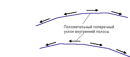

Положительный поперечный уклон может использоваться на одном внутреннем звене в случае, если другое внутреннее звено имеет отрицательный поперечный уклон, см. ниже.
