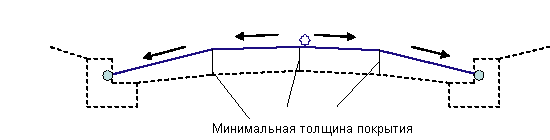

Звенья покрытия, построенные на предыдущих этапах, проверяются на допустимые значения поперечных уклонов для наружной и внутренней полосы. Если поперечные уклоны находятся в пределах допустимых значений, то создается простое покрытие, такое как показано на следующей диаграмме.

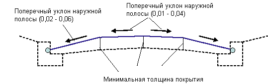

Если звенья покрытия имеют слишком крутой поперечный уклон или если значение "Максимальный перелом" достигается на осевой линии, либо если не предоставляется параметр "Минимальное отклонение гребня", поперечные уклоны некоторых или всех звеньев устанавливаются на максимально допустимые значения. Для фиксации минимальной глубины покрытия в точках четверти пролета и на осевой линии вставляются поверхности фрезерования.

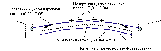

Если звенья покрытия слишком пологие, толщина покрытия увеличивается так, чтобы обеспечить построение минимально допустимых поперечных уклонов. Если в результате получается слишком большое перекрытие, могут выполняться дальнейшие регулировки и фрезерование. На следующей диаграмме показано покрытие в случае фрезерования.
