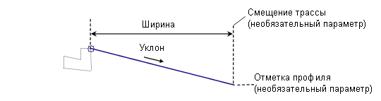

Режим
Звено с заданной шириной и откосом добавляется в направлении вставки, начиная от точки привязки. Если во время моделирования коридора названию смещения трассы в плане назначено значение "Ширина", ширина полосы изменяется и приводится в соответствие со смещением трассы. Если параметру "Откос" назначено имя профиля, откос регулируется и приводится в соответствии с отметкой профиля на конце звена.
Этот элемент конструкции включает дополнительный входной параметр "Использовать поперечный уклон виража", позволяющий указывать использование значения поперечного уклона виража для обочины. Для параметра можно выбрать следующие значения: a) Поперечный уклон наружной обочины, b) Поперечный уклон внутренней обочины, c) Наружная полоса движения , d) Внутренняя полоса движения или e) Нет. По умолчанию установлено значение "Нет".
Работа в режиме компоновки
Данный элемент конструкции в режиме компоновки отображает звено с заданной шириной и откосом.
