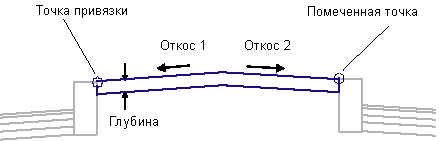

ПовышеннаяРазделительнаяПолосаСГребнем
Данный элемент конструкции вставляет между двумя точками звенья для приподнятой разделительной полосы с постоянным поперечным уклоном.
Элемент конструкции "ПомеченнаяТочка" используется прежде всего в том случае, если точка соединения уже была помечена.
Присоединение
Точка привязки может располагаться на любой кромке конечной поверхности разделительной полосы. Помеченная точка должна располагаться на противоположной стороне.

Помеченная точка
Имя помеченной точки, расположенной на кромке разделительной полосы, противоположной кромке, на которой размещена точка привязки
Текстовая строка
Нет
Глубина
Толщина покрытия разделительной полосы. Равна нулю для разделительной полосы без покрытия.
Числовое, положительное
0,100 м
0,333 фута
Поперечный уклон 1 - Использовать вираж
Задает использование поперечного уклона виража для разделительной полосы в направлении точки гребня
Список вариантов выбора Нет
Поперечный уклон 1 по умолчанию
Определяет используемое по умолчанию значение поперечного уклона 1 в случае, если не указывается поперечный уклон виража Числовое - 2 %
Поперечный уклон 2 - Использовать вираж
Поперечный уклон 2 по умолчанию
Определяет используемое по умолчанию значение поперечного уклона 2 в случае, если не указывается поперечный уклон виража Числовое - 2 %

Точка гребня разделительной полосы рассчитывается с помощью продленных линий пересечения между точкой привязки и помеченной точкой при заданных поперечных уклонах. Если пересечения нет, разделительная полоса не вставляется. Если заданное значение "Глубина" не равно нулю, нижний край звеньев разделительной полосы вставляется параллельно верхнему краю, для замыкания формы вставляются вертикальные звенья.
