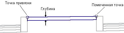

Данный элемент конструкции вставляет между двумя точками звенья для приподнятой раздельной полосы с постоянным поперечным уклоном.
Элемент конструкции "ПомеченнаяТочка" используется прежде всего в том случае, если точка соединения уже была помечена.
Присоединение
Точка привязки может располагаться на любой кромке конечной поверхности разделительной полосы. Помеченная точка должна располагаться на противоположной стороне.

Глубина
Толщина покрытия разделительной полосы. Равна нулю для разделительной полосы без покрытия

Верхний край звена разделительной полосы вставляется между точкой привязки и помеченной точкой. Если заданное значение "Глубина" не равно нулю, нижний край звена разделительной полосы вставляется параллельно верхнему краю, для замыкания формы вставляются вертикальные звенья.
