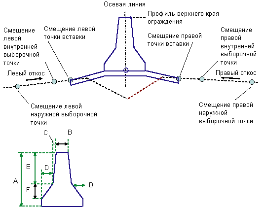

ПокрытиеРазделительнаяПолосаСимметричное
Данный элемент конструкции позволяет расширить существующее шоссе с разделительной полосой путем продления кромок полосы движения по направлению к пониженной разделительной полосе с симметричным ограждением по осевой линии. Поперечные уклоны разделительной полосы могут немного отличаться от существующих поперечных уклонов так, чтобы обе стороны сошлись в осевой линии, или чтобы зафиксировать верхний край ограждения по профилю.
Присоединение
Точка привязки находится в середине основания ограждения.
Входные параметры
Примечание: если не указаны другие единицы, все размеры приводятся в метрах или футах. Если значение поперечного уклона не указано в процентах (знак "%"), все значения поперечного уклона даны как отношение длины к высоте (например, 4 : 1).

Размер A (в мм или дюймах)
Высота верхнего края ограждения относительно его основания с верхней стороны разделительной полосы.
Числовое, положительное
810 мм
32 дюйма
Размер B (в мм или дюймах)
Как показано на диаграмме.
232
9 дюймов
Размер C (в мм или дюймах)
59 мм
2 дюйма
Размер D (в мм или дюймах)
125 мм
5 дюймов
Размер E (в мм или дюймах)
557 мм
22 дюйма
Размер F (в мм или дюймах)
178 мм
7 дюймов

Режим
Левый и правый поперечные уклоны рассчитываются между выборочными точками на каждой стороне.
Если не задан параметр "Профиль верхнего края ограждения":
Если "Профиль верхнего края ограждения" задан как целевой параметр:
Выходные параметры
Нет.
Работа в режиме компоновки
В режиме компоновки разделительная полоса и ограждение рисуются с фиксированными размерами (см. диаграмму). Это тот же самый рисунок, нарисованный в режиме компоновки для элемента конструкции "ПокрытиеРазделительнаяПолосаАсимметричное".
