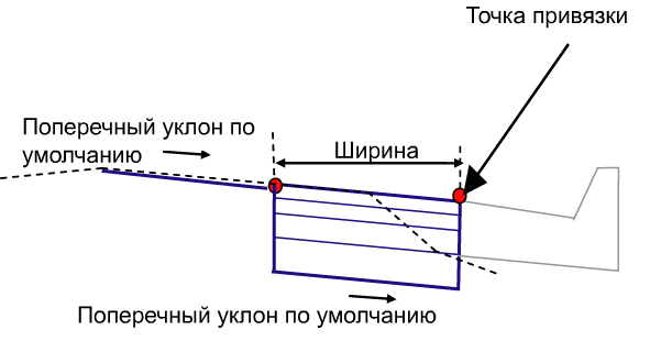

Данный элемент конструкции используется для покрытия одной стороны имеющегося дорожного полотна и добавления одной или нескольких полос движения вдоль скругления на пересечении.
Данный элемент конструкции аналогичен элементу ПокрытиеСУширениемПоПоперечномуУклону1, за исключением удлинения во внутреннем направлении от существующей или планируемой точки кромки бордюра.
Точка привязки находится на внешней кромке сечения полосы уширения. Обычно этот элемент конструкции вставляется во внутреннем направлении от кромки существующего или планируемого бордюра и водосборного лотка или от внешней кромки дорожного покрытия вдоль скругления на пересечении.

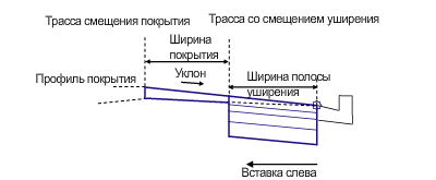

Точка привязки определяет смещение и отметку внешней кромки уширения. Местоположение внутренних кромок уширения и покрытия определяется данными значениями ширины и уклона. Для переопределения данных числовых значений ширины могут использоваться трассы. Если задан профиль покрытия, значение поперечного уклона рассчитывается между отметкой профиля на внутренней кромке покрытия и точкой привязки.
На следующем рисунке показана ситуация с профилем для смещения покрытия. (Если задан профиль покрытия, значение поперечного уклона рассчитывается между отметкой профиля на внутренней кромке покрытия и точкой привязки.)
