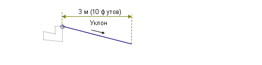

Работа в режиме компоновки
Данный элемент конструкции в режиме компоновки отображает звено при заданном откосе на горизонтальном расстоянии 3 метра или 10 футов.
