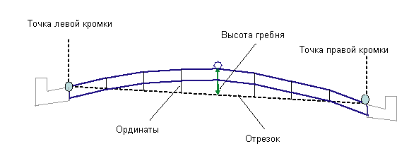

Режим
Исходная точка привязки представляет собой только указатель места заполнения (в режиме компоновки точка обладает большими функциями). Первые две точки используются для установления левой и правой кромки, смещение и отметки которых определяются на основе входных параметров.
Далее соединением левой и правой точек кромок (которые представляют собой вновь созданные кромки полос движения) определяется прямая линия. Данная прямая линия разделяется на параметр "количество приращений", средняя точка используется в качестве смещения "точки гребня". Отметка точки гребня создается с помощью прибавления параметра "высота гребня" к уровня средней точки на прямой линии.
Ординаты параболической кривой на других в других мозаичных точках рассчитываются с помощью стандартных уравнений вертикальных кривых на основе предположения, что прямая линия является горизонтальной. Звенья прямой линии добавляются и последовательно соединяют точки ординат (от левой кромки то точки гребня и затем до правой кромки), образуя при этом проектную поверхность. Ниже проектной поверхности на глубине покрытия вставляется параллельная поверхность.
Работа в режиме компоновки
Данный элемент конструкции в режиме компоновки вставляет равное количество (на основе входного параметра) полос движения по обоим сторона точки привязки. Положение первых двух точек кромок определяется на основе левого/правого смещения. Такие точки (левая и правая) рассчитываются (в режиме компоновки) с помощью вычитания высоты гребня из ординаты точки привязки. Затем посередине между этими точками размещается "Точка гребня". Так как параметры по умолчанию (определяемые программно) одинаковы для левой и правой точки, точка гребня соответствует точке привязки. Поперечные уклоны полос устанавливаются по мере вставки полос. Толщина дорожного покрытия равна толщине покрытия.

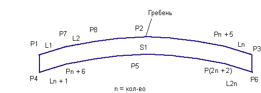

Коды точек, звеньев и форм
В следующей таблице для этого элемента конструкции перечислены коды точек, звеньев и форм, для которых имеются назначаемые коды. Коды точек, звеньев или форм данного элемента конструкции, которым коды не назначаются, в таблице не приводятся.
Точка, Звено или Форма
Код
Описание
P1, P3
ETW
Внешние края полосы на проектной поверхности
P4, P6
КПЧ_Покрытие
Внешние края полосы на поверхности основания
P2
Crown
Точка гребня на проектной поверхности
P5
Crown_Overlay
Точка гребня на поверхности "Покрытие1"
L1 до Ln
Верх, Покрытие
Звенья, соединяющие все точки на проектной поверхности
L(n+1) до L(2n)
Покрытие
Звенья, соединяющие все точки на нижнем крае поверхности покрытия
S1
Покрытие
Расстояние между проектной поверхностью и поверхностью "Покрытие1"
