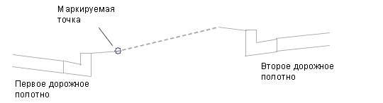

В примере ниже имеются две дороги с независимыми профилями. После создания звеньев для первой дороги, точка на левой наружной кромке помечается. Позже, после создания звеньев для второй дороги, можно вставить звено от правого наружного края к помеченной точке.

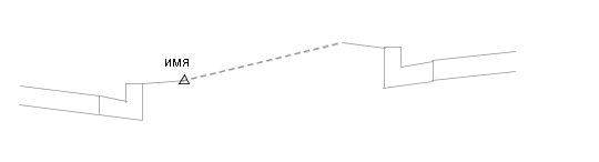

Данный элемент конструкции в режиме компоновки прорисовывает в месте размещения помеченной точки треугольный символ и устанавливает над точкой имя помеченной точки.
