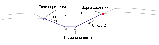

Данный элемент конструкции создает представление поперечного сечения пониженной разделительной полосы между точкой привязки и ранее именованной помеченной точкой.
Элемент конструкции "ПомеченнаяТочка" используется прежде всего в том случае, если точка соединения уже была помечена.
Присоединение
Точка привязки расположена на наружной кромке правого или левого откоса кювета разделительной полосы, ранее определенная помеченная точка должна располагаться на противоположной наружной кромке. Можно использовать правую или левую точку.

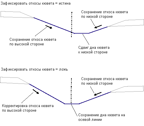

Зафиксировать откосы кювета
Если точки верха откоса кювета расположены на разных отметках, данный элемент определяет, следует фиксировать боковые откосы кювета и разрешить сдвиг положения кювета, или фиксировать кювет по центру и отрегулировать боковой откос по высокой стороне.
Список вариантов выбора
Зафиксировав боковые откосы кювета, сместить кювет от центра

Задается местоположение точки привязки и помеченной точки. Помеченная точка может располагаться справа или слева от точки привязки. Звенья удлиняются вовнутрь от точки привязки по "Откосу 1" и от помеченной точки по "Откосу 2" до пересечения друг с другом. Если ширина кювета задана, в сторону пересечения откосов вписывается горизонтальное звено дна кювета.
Откосы кювета
Верх откосов кювета может располагаться на различных отметках по левой и правой сторонам, то есть кювет может быть асимметричным. Для обработки такого кювета имеются две опции. Если параметр "Зафиксировать откосы кювета" установлен в положение "Истина", то значения "Откос 1" и "Откос 2" фиксируются на обеих сторонах, дно кювета при этом сдвигается от осевой линии по направлению к более низкой стороне. Если данный параметр установлен в положение "Ложь", дно кювета центрируется по середине смещения между верхом откосов, на низкой стороне откос фиксируется, а на верхней стороне - регулируется.
