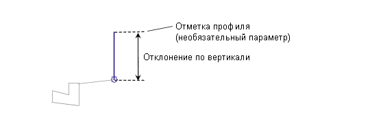

Данный элемент конструкции представляет собой элемент конструкции общего назначения, используемый для добавления звена вертикальной поверхности при отклонении по вертикали.
При построении модели коридора для создания переменного отклонения по вертикали можно использовать профиль.
Присоединение
Точка привязки расположена на внутренней кромке звена. Данный элемент конструкции можно вставлять слева или справа от точки привязки.

Отклонение по вертикали
Положительное или отрицательное отклонение по вертикали от точки привязки. Отрицательные отклонения направлены вниз.

Режим
Для заданного отклонения по вертикали от точки привязки добавляется вертикальное звено. Если для параметра "Отклонение по вертикали" задано имя профиля, конец звена будет соответствовать отметке профиля.
Работа в режиме компоновки
Данный элемент конструкции в режиме компоновки отображает звено при заданном положительном или отрицательном отклонении по вертикали.
