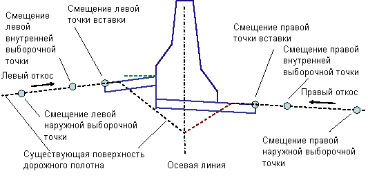

Смещение левой точки вставки
Смещение начала выступа слоя разделительной полосы с левой стороны.
Числовое
0.0
Смещение левой внутренней выборочной точки
Смещение левой внутренней выборочной точки. Поперечный уклон левой стороны рассчитывается по существующей поверхности между выборочными точками.
Числовое
0.0
Смещение левой наружной выборочной точки
Числовое
0.0
Смещение правой точки вставки
Смещение начала выступа слоя разделительной полосы с правой стороны.
Числовое
0.0
Смещение правой внутренней выборочной точки
Смещение правой внутренней выборочной точки. Поперечный уклон правой стороны рассчитывается по существующей поверхности между выборочными точками.
Числовое
0.0
Смещение правой наружной выборочной точки
Смещение правой наружной выборочной точки. Поперечный уклон правой стороны рассчитывается по существующей поверхности между выборочными точками.
Числовое
0.0

Существующая поверхность
Имя поверхности, определяющей существующее дорожное полотно. Следующие объекты могут использоваться в качестве целевых для задания поверхности: поверхности.
Требуется
Верхний край ограждения
Может использоваться для привязки верхнего края барьера к отметке профиля. Размер Е может изменяться так, чтобы соответствовать рассчитанной высоте ограждения. Следующие типы объектов могут использоваться в качестве целевых для указания отметки: профили, 3D полилинии, характерные линии и фигуры съемки.
Не обязательно
Может использоваться для расчета смещения левой точки вставки относительно трассы. Следующие типы объектов могут использоваться в качестве целевых для указания смещения: трассы, полилинии, характерные линии и фигуры съемки.
Не обязательно
Может использоваться для расчета смещения левой внутренней выборочной точки относительно трассы. Следующие типы объектов могут использоваться в качестве целевых для указания смещения: трассы, полилинии, характерные линии и фигуры съемки.
Не обязательно
Может использоваться для расчета смещения левой наружной выборочной точки относительно трассы. Следующие типы объектов могут использоваться в качестве целевых для указания смещения: трассы, полилинии, характерные линии и фигуры съемки.
Не обязательно
Может использоваться для расчета смещения правой точки вставки относительно трассы. Следующие типы объектов могут использоваться в качестве целевых для указания смещения: трассы, полилинии, характерные линии и фигуры съемки.
Не обязательно
Может использоваться для расчета смещения правой внутренней выборочной точки относительно трассы. Следующие типы объектов могут использоваться в качестве целевых для указания смещения: трассы, полилинии, характерные линии и фигуры съемки.
Не обязательно
Может использоваться для расчета смещения правой наружной выборочной точки относительно трассы. Следующие типы объектов могут использоваться в качестве целевых для указания смещения: трассы, полилинии, характерные линии и фигуры съемки.
Не обязательно

Режим
Левый и правый поперечные уклоны рассчитываются между выборочными точками на каждой стороне. Линии проводятся от точек контура до осевой линии при данных поперечных уклонах. Сторона на осевой линии с наивысшей отметкой определяет управляющую сторону минимальной высоты ограждения.
Смещение основания ограждения на высокой стороне рассчитывается по заданным размерам. Слой покрытия на высокой стороне относительно точки контура продлевается на рассчитанное смещение.
Слой покрытия на высокой стороне расширяется от точки контура на значение смещения основания ограждения на высокой стороне.

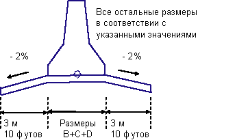

Ограждение строится от точки основания на высокой стороне, замыкая верх слоя покрытия на низкой стороне, см. диаграмму.
Если профиль верхнего края ограждения задан как целевой параметр, высота ограждения определяется профилем. Размер E может изменяться так, чтобы достичь данной высоты.
Работа в режиме компоновки
В режиме компоновки симметричная разделительная полоса и ограждение прорисовываются с фиксированными размерами, см. ниже. Это тот же самый рисунок, нарисованный в режиме компоновки для элемента конструкции "ПокрытиеРазделительнаяПолосаСимметричное".
