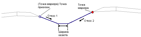

Данный элемент конструкции используется для вставки между двумя точками пересекающихся звеньев.
Обычно элемент конструкции используется для размещения пересекающихся откосов на V-образном кювете между кромками двух соседних или сходящихся дорог. Также можно определить кювет с плоским дном.

Точка привязки располагается на наружной кромке левого или правого пересекающегося откоса, ранее заданная помеченная точка должна располагаться на противоположной наружной кромке. Можно использовать правую или левую точку. После запроса на ввод точки маркера следует выбрать точку привязки. Следует присвоить имя помеченной точке и задать ее имя в этом элементе конструкции.

Откос 1
Откос (х : 1) звена, удлиненного вовнутрь от точки привязки. Отрицательные значения откосов соответствуют направлению вниз.
Числовое
-4 ( : 1)
Откос 2
Откос (х : 1) звена, удлиненного вовнутрь от помеченной точки.
Числовое
-4 ( : 1)
Ширина кювета
Ширина дна кювета разделительной полосы (для V-образных кюветов равна нулю)
Числовое, положительное
0,6 м

Задается местоположение точки привязки и помеченной точки. Помеченная точка может располагаться справа или слева от точки привязки. Звенья удлиняются вовнутрь от точки привязки по "Откосу 1" и от помеченной точки то "Откосу 2" до пересечения друг с другом. Если задана ненулевая ширина, в сторону пересечения откосов вписывается горизонтальное звено дна кювета.
Работа в режиме компоновки
Данный элемент конструкции в режиме компоновки используется для расчета и отображения пересекающихся звеньев и дополнительного звена дна кювета на основе заданных входных параметров и относительного расположения точки привязки и помеченной точки.
