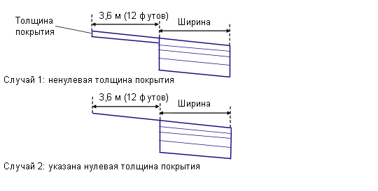

Данный элемент конструкции перекрывает одну стороны существующей дороги и добавляет к кромке одну или более полос движения, обеспечивая соответствие с существующими поперечными уклонами полосы.
Точка привязки расположена на внутренней кромке верха слоя покрытия.
Примечание: если не указаны другие единицы, все размеры приводятся в метрах или футах. Если значение поперечного уклона не указано в процентах (знак "%"), все значения поперечного уклона даны как отношение длины к высоте (например, 4 : 1).

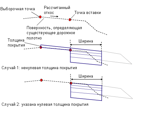

Расстояние до выборочной точки |
Смещение выборочной точки может располагаться в любом месте между точкой вставки и следующим разломом поперечного уклона на существующей поверхности дороги. Местоположением обычной "Выборочной точки" является гребень дороги, или, если дорога не является двускатной, противоположный край дорожного покрытия. |

Расстояние до точки вставки |
Обычно смещение точки вставки находится на крае дорожного покрытия в месте уширения |

Ширина |
Ширина полосы уширения |
Числовое, положительное |
3,6 м 12,0 футов |

Поперечный уклон в % |
Рассчитанный поперечный уклон на существующей поверхности от точки "Выборочная точка" до точки "Точка вставки" |
Числовое |
Определяются отметки выборочной точки и точки вставки на существующей поверхности, откос рассчитывается от выборочной точки до точки вставки. Над существующей полосой добавляется поверхность покрытия с таким же поперечным уклоном, как и для заданного параметра "Толщина покрытия". Замкнутая форма покрытия создается с помощью наложения одного или нескольких звеньев на существующую поверхность. Полоса уширения с рассчитанным поперечным уклоном присоединяется наружу от покрытия в точке смещения вставки, используя рассчитанный поперечный уклон.

Данный элемент конструкции в режиме компоновки присоединяется к любой удобной точке. Показан слой покрытия с одинаковой толщиной и шириной 3,6 метра или 12 футов с поперечным уклоном -2%. Полоса уширения продлевается от кромки покрытия на заданную ширину и глубины с откосом -2%.
В режиме моделирования формы регулируются фактическими условиями, которые определяются параметры "Выборочная точка", "Точка вставки" и "Конечная поверхность".
