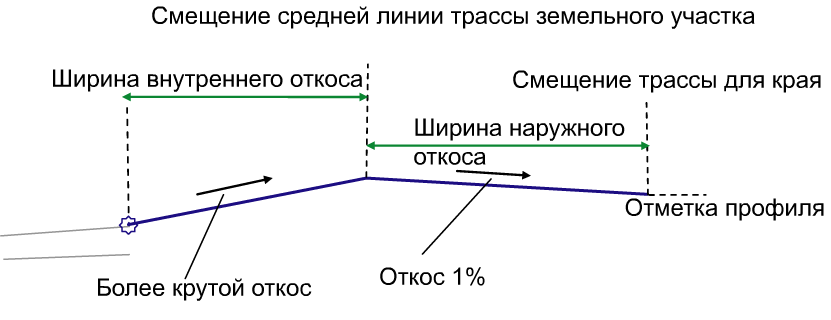

На следующем рисунке приведен пример этого элемента конструкции, используемого, когда отметка целевого профиля на гребне участка находится выше точки привязки.

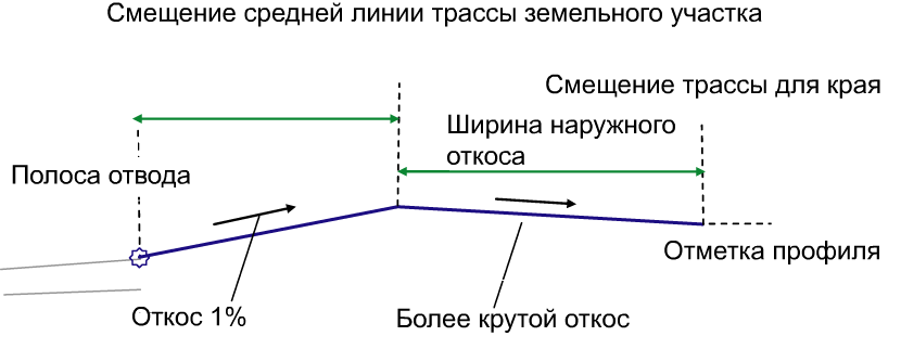

На следующем рисунке приведен пример этого элемента конструкции, используемого, когда точка привязки находится выше отметки целевого профиля на гребне участка.

Режим
Конструирование уклона участка начинается от полосы отвода и, как и при использовании элемента конструкции ПростаяПереходнаяПолоса, фиксируется уклон, изменяя смещение к середине участка при значении откоса по умолчанию, равном 1%. Значение откоса может быть введено пользователем. На середину участка будет помещена трасса без профиля. Таким образом, конструкция будет звеном от полосы отвода до этой трассы посередине участка с откосом в 1%. Затем трасса посередине участка соединяется с его задним краем, имеющим фиксированное значение отметки, например, 74,00 фута. Также необходимо сохранить минимальный откос в 1% на задней половине участка. Поэтому здесь необходимо использовать правило, определяющее, что если передняя часть поверхности участка при откосе 1% не допускает использование минимального откоса в 1% для его задней половины, то в этом случае значение откоса для задней половины поверхности участка должно быть изменено до 1%, а передней половине придана большая крутизна.
Работа в режиме компоновки
В режиме компоновки данный элемент конструкции прорисовывает полосу в соответствии со значениями входных параметров. Он использует 1% в качестве большего значения откоса.
