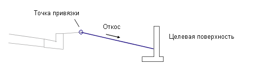

ЗвеноПоОткосуКПоверхности
Данный элемент конструкции представляет собой элемент конструкции общего назначения, используемый для удлинения звена при заданном откосе от точки вставки до ближайшего пересечения с целевой поверхностью.
Присоединение
Точка привязки расположена в начале звена.

Режим
Звено при заданном откосе удлиняется влево или вправо от точки привязки до пересечения с целевой поверхностью.
По умолчанию звено выемки или насыпи добавляется от точки привязки до целевой поверхности. Если необходимо добавить звено только в условиях выемки или насыпи, следует указать соответствующее значение для свойства "Условие добавления звена" данного элемента конструкции. Если требуется, чтобы звено выемки и звено насыпи имели различные значения откоса, этот элемент конструкции необходимо добавить дважды в одну и ту же точку привязки - один раз для условия "Только выемка", а другой раз - для условия "Только насыпь", с указанием требуемых значений откоса.
Этот элемент конструкции включает дополнительный входной параметр "Использовать поперечный уклон виража", позволяющий указывать использование значения поперечного уклона виража для обочины. Для параметра можно выбрать следующие значения: a) Поперечный уклон наружной обочины, b) Поперечный уклон внутренней обочины, c) Поперечный уклон наружной полосы движения , d) Поперечный уклон внутренней полосы движения или e) Нет. По умолчанию установлено значение "Нет".

Диаграмма кодирования
