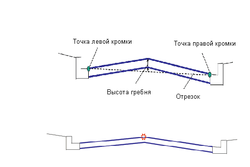

Данный элемент конструкции создает простое двускатное дорожное полотно между двумя точками кромок дорожного покрытия.
Для использования этого элемента конструкции необходимо установить отдельные трассы, определяющие левую и правую кромки. Отметки данных точек могут определяться поверхностями или профилями. Более того, если определяющий кромки компонент (например, бордюр или водосборный лоток) тоже представляет собой реконструкционный компонент, то кромки могут проходить через помеченные точки, что обеспечивает передачу информации о смещении и отметке.

Точка гребня
"Точка гребня" (смещение) расположена посередине между левой и правой кромками дорожного покрытия.
Отметка точки гребня представляет собой сумму "средней отметки левой и правой кромок" и значения параметра "Высота гребня".
Нижний край покрытия
Нижний край поверхности покрытия рассчитывается с помощью смещения предполагаемой проектной поверхности ("Точка левой кромки" - "Новая точка гребня" - "Точка правой кромки") на значение "Толщина покрытия".
Работа в режиме компоновки
Данный элемент конструкции в режиме компоновки вставляет по одной полосе с каждой стороны от точки привязки. Положение первых двух точек кромок определяется на основе левого/правого смещения. Такие точки (левая и правая) рассчитываются (в режиме компоновки) с помощью вычитания высоты гребня из ординаты точки привязки. Затем посередине между этими точками размещается "Точка гребня". Так как параметры по умолчанию (определяемые программно) одинаковы для левой и правой точки, стандартная точка гребня соответствует точке маркера базовой линии. Поперечные уклоны полос в режиме компоновки равны значению "Минимальный поперечный уклон в %". Толщина дорожного покрытия равна значению "Толщина покрытия".
