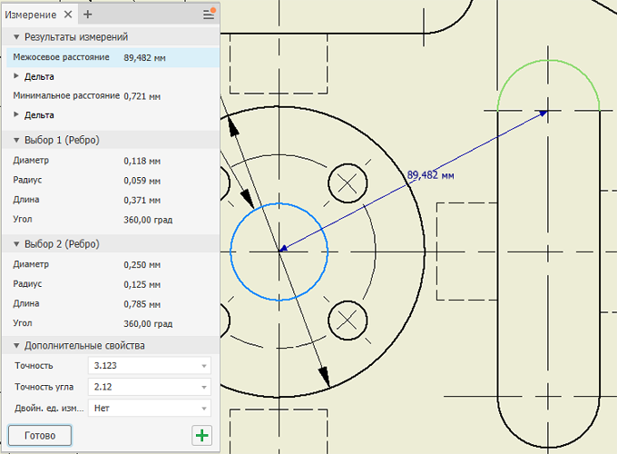

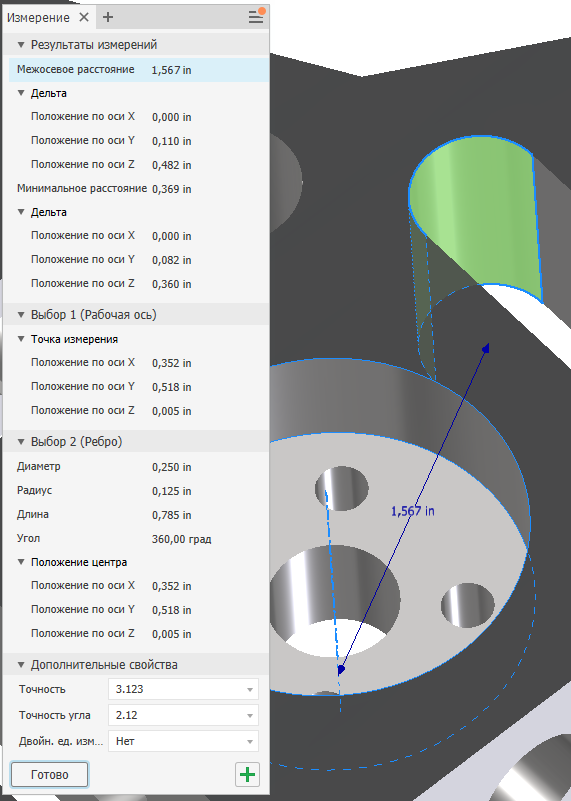

Информация обо всех выбранных объектах отображается на панели инструмента измерения и в графическом окне. На панели инструментов «Измерение» отображаются все возможные значения для выбранных объектов, а также результаты измерений для обоих наборов объектов. Если щелкнуть какое-либо значение на панели инструментов «Измерение», набор объектов и измерения отобразятся в графическом окне.
Размер столбца, в котором содержатся поля значений, можно изменить. Установите курсор слева от значения, щелкните и перетащите столбец, чтобы изменить его размер.

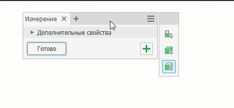

- Выберите на ленте вкладку «Сервис»
панель «Измерение» «Измерить». Или выберите команду "Измерить" в отслеживающем меню.
- При необходимости можно указать приоритет выбора: компонент, деталь или ребра и грани (только для сборок Inventor).
- Щелкните стрелку раскрывающегося меню «Дополнительные настройки» и задайте двойные единицы измерения и значения точности. Если возможно, выберите пользовательскую систему координат (ПСК), которую следует использовать.
- В графическом окне щелкните объект геометрии, который требуется измерить.
- Длина ребра: щелкните по ребру, чтобы выбрать его.
- Диаметр цилиндрической грани или окружности: выберите грань или ребро.
- Радиус цилиндрической грани или дуги: выберите грань или дугу.
- Положение точки по отношению к началу координат: выберите точку щелчком мыши. Отображается положение точки относительно каждой оси активной системы координат.
- Расстояние между точками: последовательно выберите щелчком мыши первую и вторую точки. При выборе второй точки отображается положение точки по отношению к началу координат и кратчайшее расстояние между первой и второй точками.
- Расстояние между любыми двумя из следующих геометрических объектов: отрезки/ось, дуги/окружности, сплайны и любой тип поверхности, эскизная точка / неплоская грань: щелкните, чтобы выбрать первый геометрический объект, а затем щелкните, чтобы выбрать второй геометрический объект.
Расстояние между двумя компонентами сборки: последовательно выберите первый и второй компоненты. Отображается значение минимального расстояния. Минимальное расстояние между двумя компонентами может быть представлено ребром, гранью или вершиной.
Прим.: В результате изменения приоритета изменяется минимальное расстояние, которое можно измерить, например минимальное расстояние между компонентами и деталями. Приоритетом для данной команды по умолчанию является параметр "Выбрать грани и ребра". При использовании приоритета компонентов в сборке допустимыми элементами для выбора являются только компоненты, но не грани. Если изменить приоритет выбора после того, как элементы были выбраны в первый раз, то команда сбрасывается.

Область и замкнутый контур: выберите непрерывную замкнутую область для измерения.
Прим.: Для включения контуров эскиза в список «Выбрать другое» нажмите «Дополнительные параметры» Обнаружение контуров эскиза. По умолчанию данный флажок установлен.
Копирование одного или всех значений: щелкните правой кнопкой мыши и выберите в контекстном меню «Копировать» или «Копировать все».
- Нажмите кнопку «Готово», чтобы закрыть панель, или кнопку «Повторить», чтобы начать новую последовательность измерения. Кроме того, можно создать новую последовательность, щелкнув в пустом месте рабочей области.

- «Минимальное расстояние» и «Межосевое расстояние»: отображаются в то же время при выборе как минимум одного из следующих типов геометрии:
- Дуга/окружность
- Эллипс
- Цилиндр/конус/тор
- Сфера
