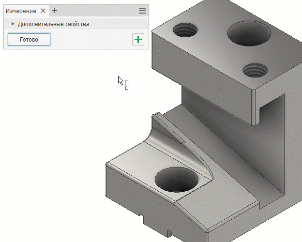

- Чтобы добавить значения линейных измерений, измерений площади, объема, массы и (или) угла в раздел «Суммарные свойства», выделите элементы в графическом окне, а затем щелкните значок плюса рядом с типом измерения. Например, выберите отрезок в графическом окне, а затем щелкните значок плюса рядом с измерением. Значение будет добавлено в группу измерения расстояния в разделе «Суммарные свойства».
Значок плюса, «Добавить к суммарному значению», включает выделенные элементы в подходящие группы раздела «Суммарные свойства» для каждого типа измерения, который необходимо суммировать.
| Щелкните значок плюса рядом с измерением, чтобы добавить значение в соответствующую группу раздела «Суммарные свойства».
Щелкните стрелку заголовка группы, чтобы отобразить добавленные значения.
- Выберите необходимое количество элементов в графическом окне и нажмите значок плюса рядом с типом измерения на панели «Измерение», чтобы добавить значения в суммарную группу. Значения отображаются в отдельной суммарной группе для каждого типа измерения. Например, радиус в разделе «Суммарные свойства» добавится в группу расстояния, а угол — в группу угла.
- Продолжайте добавлять измерения, пока не достигнете нужного результата.

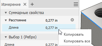

Удаление и копирование суммарных значений
Кнопки рабочего процесса суммарных измерений находятся в правой части панели «Измерение» непосредственно напротив типов измерений. Чтобы получить доступ к кнопкам, наведите указатель мыши на эту область.
- Для удаления отдельного значения из списка наведите указатель мыши на суммарное значение и щелкните значок удаления. Суммарное значение регулируется соответствующим образом. Для удаления группы значений наведите указатель на группу измерения расстояния, угла или площади, чтобы удалить из нее все значения.
- Чтобы скопировать одно или несколько значений, щелкните значение правой кнопкой и выберите «Копировать» или «Копировать все».
