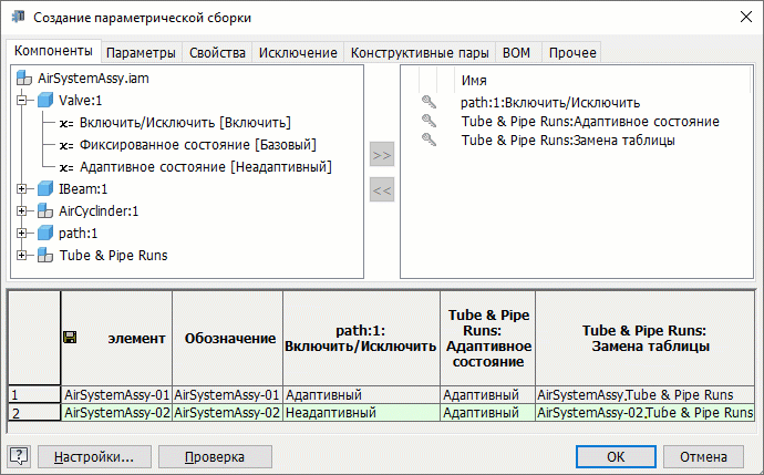

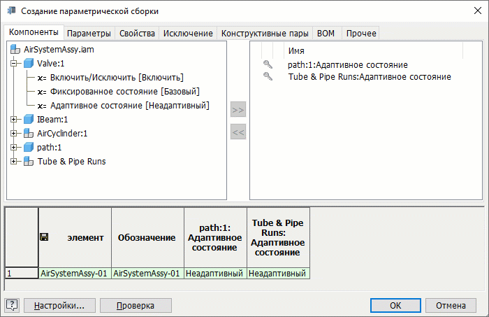

Имя файла главной сборки ветвей отображается в списке объектов-кандидатов и по умолчанию называется Ветви труб и трубопроводов. В таблице конфигурации автоматически выбирается адаптивный статус.
Прим.: Строка конфигурации, отмеченная зеленым цветом, означает активную конфигурацию.

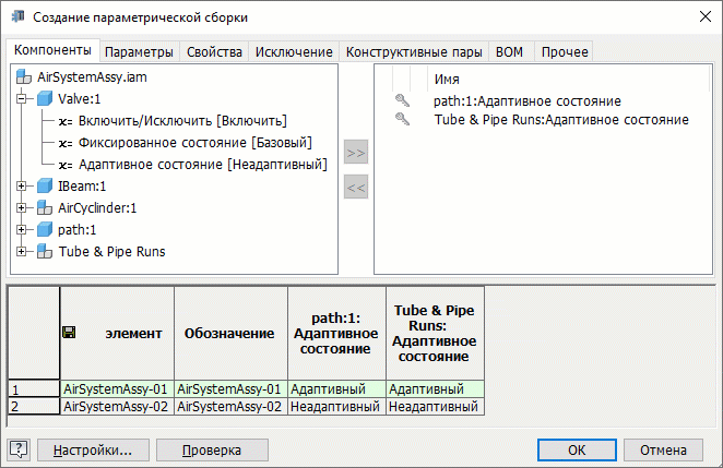

- Кроме того, можно щелкнуть пункт "Имя", чтобы настроить обозначние и имя элемента для конфигурации сборки. В этом упражнении используйте схему именования по умолчанию.
- В таблице конфигурации щелкните правой кнопкой мыши номер строки и выберите команду "Вставить строку".
Будет создана новая конфигурация: AirSystemAssy-02. По умолчанию главная сборка ветвей не адаптивна, что указано в столбце статуса адаптивности ветвей труб и трубопроводов.

- В обозревателе модели дважды щелкните пункт «Таблица» и удостоверьтесь, что для главной сборки ветвей выполнены следующие условия.
- В столбце "Адаптивный статус" новой конфигурации стоит значение "Адаптивный".
- В таблицу конфигурации добавлен столбец "Замена таблицы".
- В наборе допустимых замен труб и трубопроводов имеются в наличии два элемента главной сборки ветвей, так что их можно вставить в необходимую строку конфигурации с помощью раскрывающегося списка «Замена таблицы».
