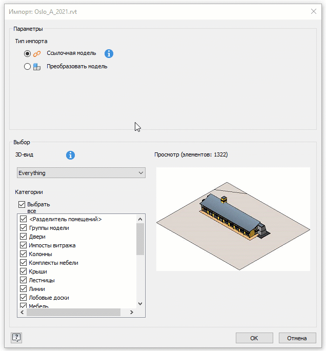

  4. В диалоговом окне «Импорт»:
    1. В разделе Тип импорта окна параметров выберите Ссылочная модель (по умолчанию).
    2. В разделе Выбрать 3D-вид выберите 3D-вид, который требуется импортировать. Количество импортируемых элементов Revit отображается над областью предварительного просмотра.
    3. Список категорий для выбранного вида отображается в алфавитном порядке под раскрывающимся списком видов. Содержимое списка категорий основано на выбранном 3D-виде и включает только категории с видимыми элементами. Видимость необходимо настроить в 3D-виде в Revit. Если видимость элементов включена в категории, категория учитывается при редактировании вида.
      Прим.: Подробнее о категориях
      • Выбор категории запоминается.
      • Исключенные категории не импортируются независимо от видимости элементов.
      • Если в исключенной категории нет видимых элементов, она будет удалена из списка исключенных категорий. Если в дальнейшем элементы станут видимыми в этой категории, она отобразится в списке при редактировании вида.
      • Если вид Revit редактируется и видимость элементов изменяется, при обновлении вида в Inventor скрытые элементы удаляются, а новые видимые элементы импортируются.
      • Некоторые категории и их элементы не импортируются, поскольку не используются в Inventor. К ним относятся уровни, камеры и т. д.
    4. С помощью параметра «Выбрать все» можно быстро очистить список и выбрать только нужные категории.
    5. Установите флажок «Включить связанные файлы», чтобы включить некоторые или все связанные файлы в процесс импорта. Обратите внимание, что при отсутствии связанных файлов этот параметр отключен.
    6. При изменении 3D-вида происходит сброс списка категорий. Предыдущий вид и выбранные элементы не запоминаются.

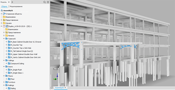

  5. Нажмите ОК. Модель импортируется в качестве узла, а направление ее оси Z используется для задания направления вверх. В сборку Inventor можно вставить как один, так и несколько экземпляров модели Revit.
Ссылочная модель импортируется в сборку Inventor под именем, состоящим из имени файла Revit и имени вида.

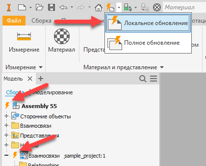

Обновление ссылочных моделей
В следующих случаях возле узла обозревателя появляется значок молнии, уведомляющий пользователя об обновлении.
  • Изменена исходная модель Revit.
  • Изменены компоненты Inventor, используемые в сборке.
При появлении значка молнии запустите команду «Локальное обновление», чтобы применить к модели Revit и компонентам Inventor все изменения, находящиеся на рассмотрении. Обновления могут затронуть связанные элементы, такие как зависимости и адаптивные детали.
Прим.: Процесс обновления может занять некоторое время. Обычно продолжительность обновления приблизительно соответствует длительности исходной операции импорта.

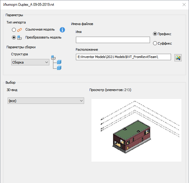

    1. В разделе Тип импорта окна параметров выберите Преобразовать модель.
    2. Выберите Параметры сборки, чтобы задать способ упорядочивания преобразованной модели Revit. Выберите один из следующих параметров.
      • Сборка: элементы Revit импортируются в качестве узлов и вхождений деталей в составе главной сборки. Каждый элемент Revit, по сути, является вхождением. При использовании этого параметра упорядочивания отдельные элементы Revit группируются в папки по категориям, семействам и типам Revit.
      • Мультидеталь: элементы Revit импортируются в качестве тел в составе единой детали Inventor.
      • Составная деталь: элементы Revit импортируются в качестве поверхностей в составе единой детали Inventor.
    3. При необходимости в разделе Имена файлов можно задать префикс или суффикс для создаваемых моделей Inventor.
    4. Укажите или выберите расположение файла. По умолчанию указывается тот же путь, что и путь к файлу Revit.
  5. В разделе Выбрать 3D-вид выберите 3D-вид, который требуется импортировать. Количество импортируемых элементов Revit отображается над областью предварительного просмотра.
  6. Нажмите ОК. Преобразованная модель импортируется в качестве узла верхнего уровня в сборке, а направление ее оси Z используется для задания направления вверх. В сборку Inventor можно вставить как один, так и несколько экземпляров модели Revit.
Прим.: Преобразованные файлы не связаны с исходной моделью. Чтобы изменить виды, потребуется повторно импортировать модель Revit и выбрать нужный вид.

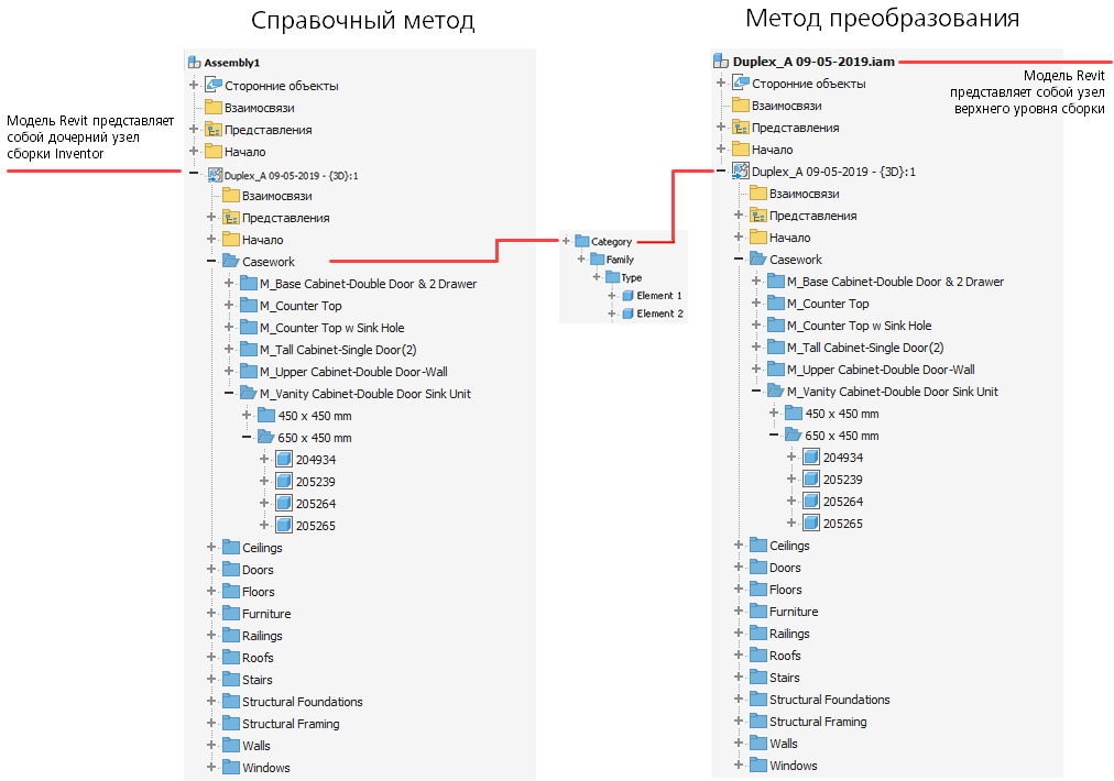

Сравнение результатов импорта в обозревателе модели
Отображение данных в обозревателе зависит от используемого режима импорта. На рисунке ниже показано, как выглядит содержимое обозревателя при использовании того или иного режима.
Прим.: В режиме «Ссылка» к импортированному файлу применяется формат «Сборка».

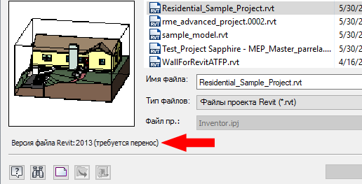

Перенос файлов Revit
При выполнении импорта используется Revit Core Engine (RCE) последней версии. Когда модель Revit импортируется, RCE переносит ее в последнюю версию программы. В Revit этот процесс называется «обновлением» файла. Весь процесс выполняется в памяти, сам файл при этом не изменяется. Однако это отнимает много времени. Чтобы ускорить процесс импорта в Inventor, при сохранении (и обновлении) модели RVT по возможности используйте последнюю версию программы Revit.
Прим.: Как и в случае с Inventor, всем пользователям, работающим с файлом, который был перенесен в новую версию программы, нужно будет перейти на эту версию.
Кроме того, при переносе в некоторых моделях RVT могут появляться предупреждения и сообщения об ошибках. Предупреждения, которые отображаются в отчете о преобразованиях (в верхней части обозревателя Inventor), не мешают успешному выполнению импорта. Сообщения об ошибках, которые отображаются в виде всплывающих окон, приводят к сбою импорта и его завершению.
