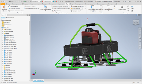

Справка по вкладке "Цвета" (параметры приложения)
Установка цветовой схемы графической области и настройка фоновых компонентов.

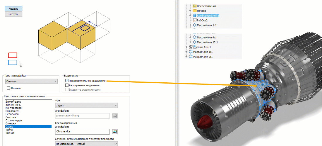

Выделение
Установка критериев выбора объекта.
Предварительное выделение
Пои наведении указателя мыши на объекты они подсвечиваются, что помогает понять, что именно выбрано. Активизируется по умолчанию. Если команда отключена во время работы со сборками и сварными конструкциями, то при установке приоритета выбора компонента или детали предварительное выделение не отображается.
Данный параметр не влияет на работу команды "Выбрать другое", при выборе которой всегда отображается предварительное выделение.
Он также доступен в раскрывающемся меню выбора на панели инструментов быстрого доступа.
Включить расширенное выделение
Предварительное выделение или подсвечивание компонентов сборки, чтобы их можно было видеть сквозь другие компоненты. Выделение возможно, если выбран компонент или зависимость.
Выделить скрытые грани
Усовершенствована функция выделения выбранных объектов. Теперь она включает скрытые грани и выделяет объекты тонкой контрастной линией, что упрощает их просмотр.
Цветовая схема в активном окне
Список доступных цветовых схем. Выбор производится щелчком мыши. Результат отображается немедленно.
