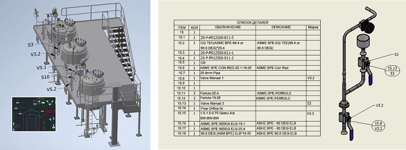

- Можно включить в списки деталей, номера позиций, примечания на выносках и эскизные обозначения.
Использование свойств экземпляра
- Переопределение пользовательских значений свойств iProperty для компонентов библиотеки (Библиотека компонентов).
- Добавление марок из принципиальных схем в компоненты 3D-модели и их использование в документации.
- Определение местоположения отдельных компонентов в транспортных контейнерах или в установке.
- Разделение отдельных экземпляров в спецификации и списке деталей и добавление к ним специфической информации, например параметров компонентов, возможной замены компонента и т. д.
- Добавление пользовательских идентификаторов для отдельных компонентов или экземпляров компонентов и их использование для замены номеров элементов в чертежах сборок и узлов.
- Добавление в модели информации о сборке. Например, можно назначить порядковые номера отдельным компонентам сборки или добавить данные о сварке в компоненты сварных конструкций.

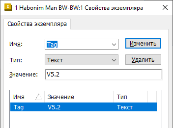

Свойства экземпляра: создание или редактирование свойств экземпляра для выбранного экземпляра компонента.
Удалить свойства экземпляра: удаление всех свойств экземпляра из выбранного экземпляра.
Диалоговое окно «Свойства экземпляра»
Отображение, добавление, редактирование и удаление свойств экземпляра.

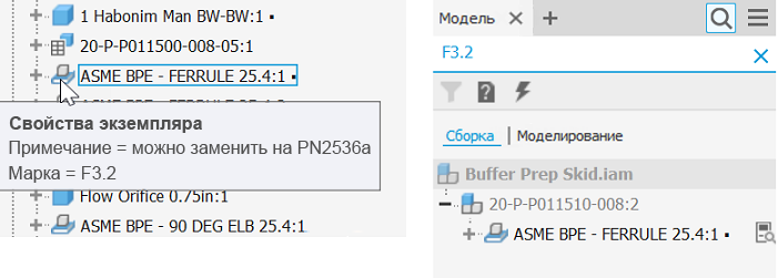

Маркеры, всплывающие подсказки и функция поиска в обозревателе
- В подсказке отображаются свойства, назначенные экземпляру компонента.
- Точечный маркер рядом с именем экземпляра указывает экземпляры, у которых есть свойства.
- Свойства экземпляра поддерживаются функцией поиска в обозревателе.

Свойства экземпляра в тексте на выноске, списке деталей, номерах позиций и эскизных обозначениях
Свойства экземпляра можно отобразить в следующих местах.
- Текст на 2D- или 3D-выноске
- Эскизные обозначения
- Списки деталей
- Номера позиций
