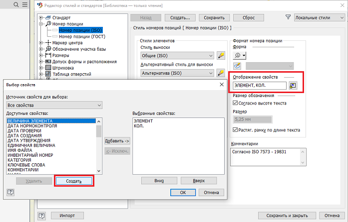

- Правой кнопкой мыши щелкните номер позиции и в контекстном меню выберите команду «Редактировать стиль номера позиции».
- В диалоговом окне «Редактор стилей и стандартов»
в разделе «Отображение свойств» нажмите «Выбор свойств».
- В диалоговом окне «Выбор свойств» нажмите «Создать».
- Введите имя свойства экземпляра и нажмите «ОК».
- Нажмите «ОК», а затем «Сохранить и закрыть», чтобы закрыть диалоговое окно «Редактор стилей и стандартов».

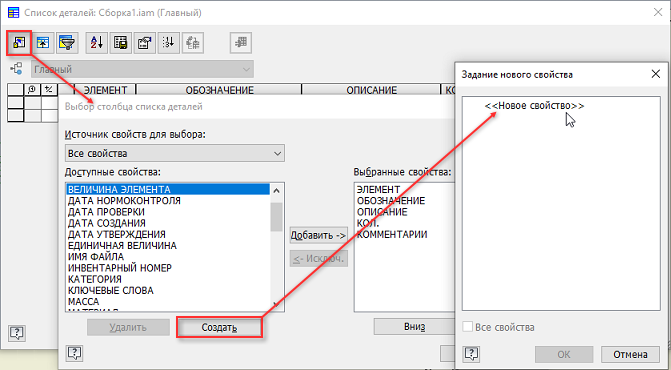

- Дважды щелкните список деталей и нажмите «Выбор столбцов».
- В диалоговом окне «Выбор столбцов» нажмите «Создать».
