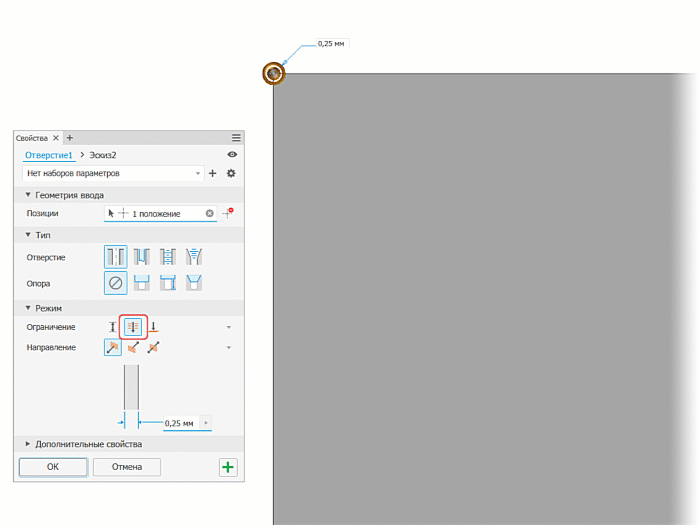

Редактирование элемента массива
  1. В графическом окне или обозревателе щелкните элемент правой кнопкой мыши и выберите Редактировать элемент. Откроется диалоговое окно элемента.
  2. Измените тип массива, количество, направление или интервал.
  3. Нажмите «ОК».
Элемент «Отверстие» является особым случаем. Если для параметра Ограничение задано значение Насквозь, отверстия образуют массив части тела, через которую проходит исходный элемент. Если результат не соответствует желаемому, измените значение ограничения на Расстояние.
