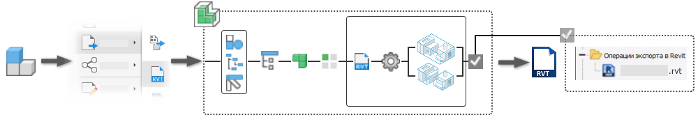

Экспорт модели RVT
Откройте модель сборки.
  1. Выберите Файл Экспорт Экспорт в RVT. Отобразится панель свойств упрощения.

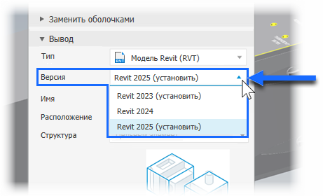

    5. Вывод: настройка типа и структуры выходного файла.
      • Тип
        • Файл модели Revit (RVT): вывод проекта Inventor в модель Revit для предоставления проектировщикам и другим специалистам на последующих этапах.
          Ориентация модели: в процессе экспорта учитывается верхняя плоскость ViewCube и ось Y в Inventor. Если ось Y перпендикулярна верхней плоскости, модель поворачивается так, что ось Z Inventor перпендикулярна верхней плоскости ViewCube.
      • Версия: выберите версию Revit (2023 или более позднюю), в которую требуется вывести файл.
        Прим.: Если соответствующая версия Revit Core Engine (RCE) не установлена, появится запрос на ее установку. Если вы соглашаетесь установить соответствующую версию RCE, команда «Упростить» закрывается и начинается установка. Во время установки можно продолжать работу в Inventor. После завершения установки можно снова активировать команду «Упростить».
