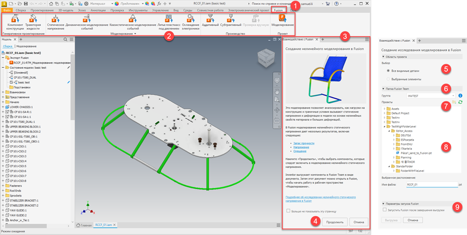

  1. Когда модель готова и находится в соответствующем состоянии, в среде детали или сборки перейдите на вкладку Fusion. Доступные инструменты активируются в зависимости от типа документа.
  2. На ленте щелкните исследование или процесс, который требуется использовать для получения проекта.
    Прим.: В Inventor поддерживается предварительный выбор тел для такого процесса. Задайте в качестве приоритета выбора приоритет деталей, а затем выберите детали.
  3. На панели «Взаимодействие с Fusion» отображается начальная страница. На странице объясняется назначение выбранной команды и могут содержаться ссылки на примеры и обучающие материалы. Можно отменить отображение этой страницы и перейти непосредственно на страницу сведений.
  4. Нажмите кнопку «Продолжить», чтобы перейти к следующей панели, на которой можно выбрать нужный вариант, и укажите веб-клиент Fusion.
  5. Для моделей сборки на панели «Взаимодействие с Fusion» для параметра Область проектирования укажите используемые детали.

  6. Выберите папку веб-клиента Fusion для выгружаемых данных Inventor. Выбранная папка отображается под списком проектов.
  7. В дереве Проекты выберите папку проекта, в которой будут храниться данные.
    • В веб-клиент Fusion можно добавлять новые папки. Нажмите и присвойте папке имя.
    • Если организация данных проекта или папки изменилась, нажмите кнопку «Обновить» , чтобы обновить отображаемую информацию.
    Прим.: Владельцы проектов могут предоставлять своим коллегам право на просмотр или редактирование содержимого любой папки отдельно для каждой папки. Дополнительные сведения об управлении доступом к проектам Fusion см. в разделе Управление пользователями в проектах.
  8. Укажите имя файла или примите имя по умолчанию, которое является именем активной модели. Если имя уже используется, к указанному имени файла добавляется порядковый номер.
  9. При необходимости выберите параметры запуска Fusion. Эти параметры становятся активными после выгрузки данных в веб-клиент Fusion.

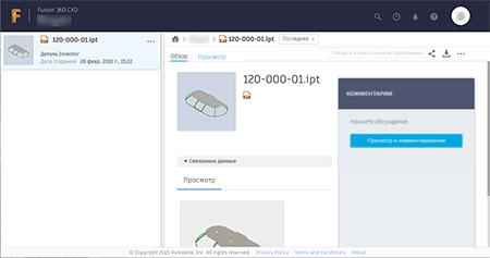

    Inventor IPT отображается в веб-клиенте Fusion. При открытии в программе Fusion создается связанный файл F3D.

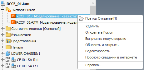

В контекстном меню узла обозревателя можно выполнить указанные ниже действия.
  • Удалить узел, разорвав все связи или связав его с версией данных Fusion.
  • Открыть в Fusion — открытие модели Fusion в рабочем пространстве, связанном с командой, в результате которой узел был создан. Если модель была изменена после отправки данных в Fusion, появится уведомление о том, что модель Inventor и экспорт в Fusion не синхронизированы. Перед открытием модели Fusion ее можно обновить.
  • Выгрузить новую версию — создание новой версии файла IPT Inventor с использованием текущего вида и состояния модели. Откройте обновленную модель в Fusion, чтобы создать файл F3D. Исследования не запускаются автоматически. Этот параметр активен только в том случае, если в модель были внесены изменения.
  • Обновить и открыть — обновление выбранной модели Fusion и ее открытие в соответствующем рабочем пространстве Fusion. Этот параметр активен только в том случае, если в модель были внесены изменения.
  • Редактировать — см. ниже.
  • Просмотр сведений в интернете — открытие веб-клиента Fusion с данными Fusion в качестве точки фокуса.

  1. В обозревателе модели разверните папку «Экспорт Fusion».
  2. Щелкните правой кнопкой мыши узел обозревателя, который требуется изменить, и выберите «Редактировать». В рабочей области можно переключиться на состояние модели, видовое представление и позиционное представление (только для сборки), которые были активны при создании узла. Если состояние модели или представление удалены, используется значение по умолчанию.
