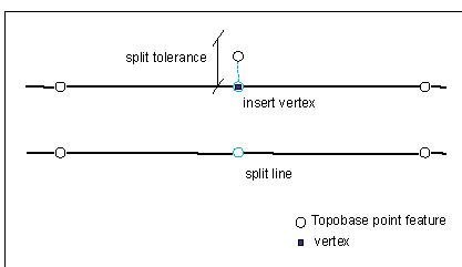

С помощью команды "Вставить точку" вычисляются координаты новой точки, которые лежат на данной линии. В точке вставки добавляется новая вершина. Для последующей обработки эта вершина указывает соотношение между точкой и линией.
При необходимости линию можно разделить в точке вставки: существующий элемент линии удаляется, после чего создаются две новые линии. Разделение линии устанавливается в параметрах приложения.
Выполняется вставка точки в линию: ее координаты перемещаются на линию.
Вставка документируется в базе данных: вставленная точка сохраняется с использованием специального атрибута достоверности.
Если разница между старой и новой позицией точки превышает допуск разделения, вставка точки не выполняется. При этом генерируется соответствующее сообщение. Допуск разделения можно указать в параметрах приложения.
