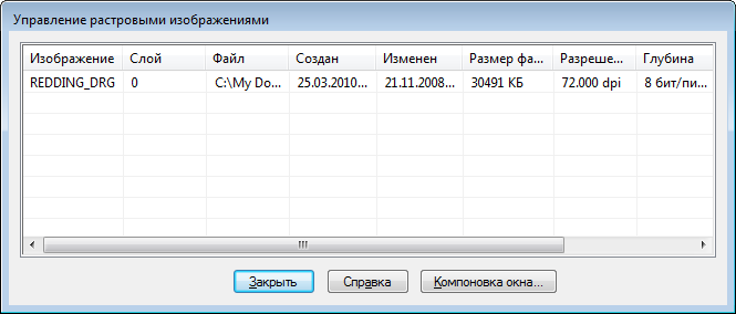

В этом упражнении необходимо просмотреть сведения о растровом изображении двумя способами. При использовании второго способа отображается дополнительная информация, такая как ширина и высота изображения.
Просмотр информации о растровом изображении
В диалоговом окне "Управление изображениями" показана информация о выбранном изображении.

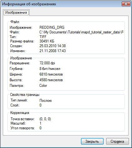

Наведите курсор на изображение и, удерживая нажатой клавишу Shift, щелкните по изображению.
В диалоговом окне "Информация об изображениях" можно найти дополнительные сведения.
