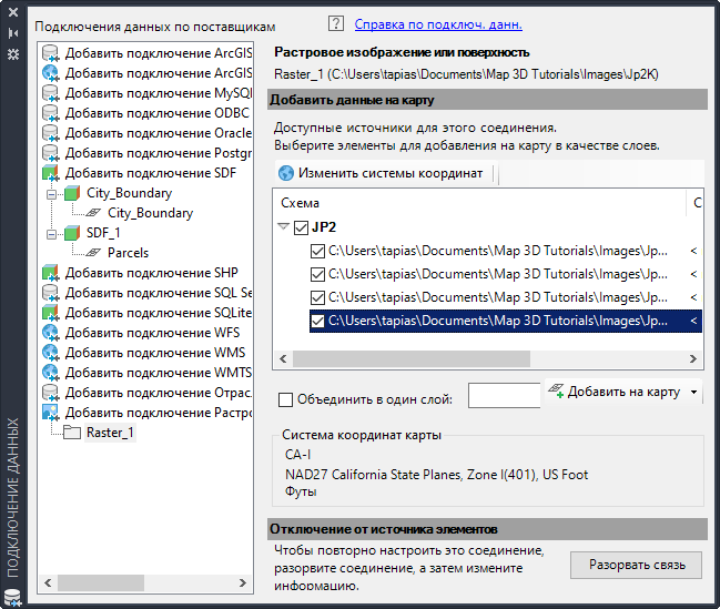

  2. В файле build_map1.dwg должно по-прежнему отображаться окно Подключение данных. В противном случае в Диспетчере отображения выберите «Данные»«Подключиться к данным».
  3. В спискеПодключения данных по поставщикамвыберите Добавить растровое изображение или соединение поверхности.
  4. Нажмите кнопку папки рядом с исходным файлом или папкой.
  5. Перейдите в папку, в которую были скопированы файлы образца. Найдите папку, содержащую файлы растровых изображений JPEG 2000 (раньше они назывались JP2K), и выберите ее. Нажмите ОК.
  6. Нажмите кнопку Установить соединение, чтобы добавить папку в качестве источника данных.
  7. В разделе Добавить данные на карту установите верхний флажок (JP2) для выбора всех изображений в папке.
    В папке содержится несколько файлов JPEG 2000, каждый из которых соответствует незначительной области города Реддинг. Так как в папке много файлов, некоторые из которых могут не понадобиться, они не выбраны автоматически.
    Если в папке содержится несколько изображений, выберите необходимые.
  8. Задайте для изображений системы координат.
    • Выберите Изменить системы координат.
    • В диалоговом окне Глобальная система координат щелкните пустое поле в строке "По умолчанию" и нажмитеРедактировать.
    • Для значения Категориявыберите "США, Калифорния".
    • В поле поиска введите "CA-I".
    • Укажите систему координат CA-I и нажмите кнопку "ОК".
    • Для возврата к окну "Подключение данных" нажмите кнопку "ОК" в диалоговом окне "Редактирование пространственных контекстов".
      Для всех изображений отображается CA-I в качестве систем координат.
  9. Выберите "Объединить в один слой", чтобы можно было определить стиль растровых изображений как отдельного элемента на вкладке "Диспетчер отображения".
  10. Назовите слой, например, "РастовыеИзображенияРеддинга".
  11. Нажмите кнопку Добавить на карту.

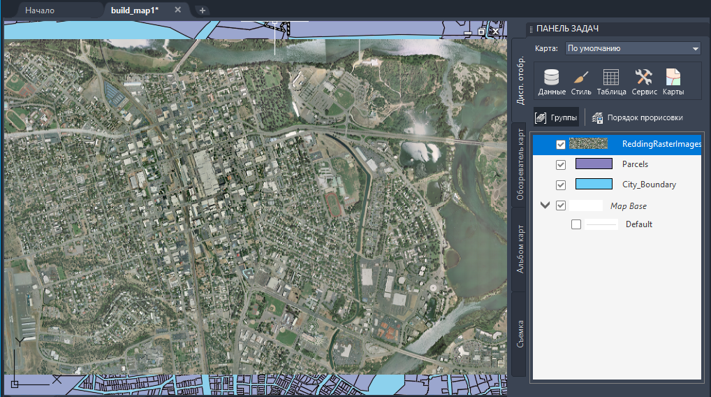

Просмотр результатов
  1. Закройте окно Подключение данных.
  2. Щелкните правой кнопкой мыши новый растровый слой в Диспетчере отображения и выберите пункт Зумировать до границ.
Для продолжения работы с этим учебным пособием перейдите к разделу Упражнение 6. Отображение растрового изображения за другими элементами.
