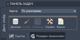

Создание группы
  1. В Диспетчере отображения выберите «Группы».
  2. В Диспетчере отображения выберите «Данные»«Новая группа».

Изменение порядка прорисовки
  1. При необходимости в Диспетчере отображения выберите «Порядок прорисовки».
  2. Чтобы изменить порядок следования слоев, следует перетащить их вверх или вниз по списку.

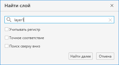

Поиск слоя
  1. В Диспетчере отображения щелкните слой правой кнопкой мыши слой и выберите «Найти слой».
  2. В диалоговом окне «Найти слой» введите ключевое слово для поиска в имени слоя и выберите один из следующих параметров.
    • Учитывать регистр: поиск частично последовательных символов в именах слоев с учетом регистра.
    • Точное соответствие: для поиска слоя необходимо ввести полное имя слоя.
    • Поиск сверху вниз: поиск имени слоя, начиная с верхнего слоя.
    • Прим.: Если параметр не выбран, по умолчанию выполняется поиск частично последовательных символов в именах слоев без учета регистра.
  3. Нажмите кнопку "Найти далее".
