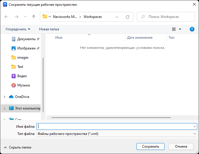

Сохранение текущей компоновки в новом рабочем пространстве
  1. Выполните настройку компоновки рецензирования проекта. Например, можно объединить окна «Свойства» и «Сохраненные точки обзора».
  2. Выберите вкладку «Вид» > панель «Рабочее пространство» > «Сохранить рабочее пространство» .
  3. В диалоговом окне «Сохранить текущее рабочее пространство» введите имя нового рабочего пространства. Можно выбрать имя существующего рабочего пространства, чтобы заменить его файлом с измененной настройкой.
  4. Нажмите кнопку «Сохранить».
