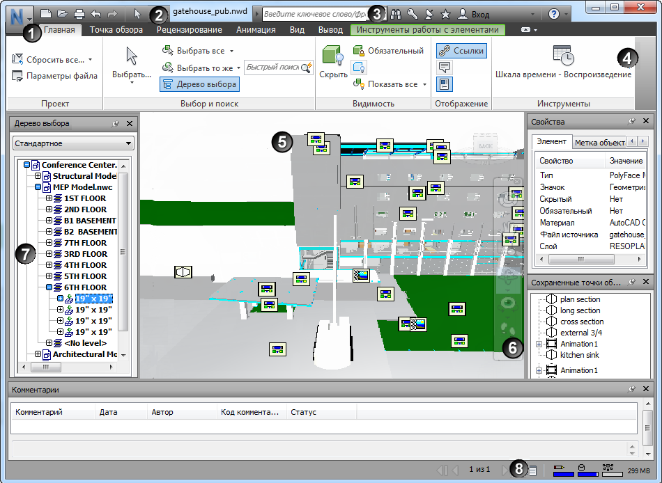

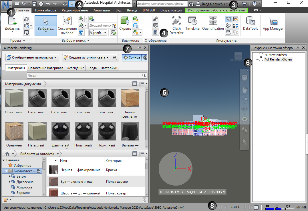

Интерфейс Navisworks Интерфейс Navisworks Freedom
1. Кнопка «Приложение» и меню приложения5. Сцена
2. Панель быстрого доступа6. Инструменты навигации
3. Инфоцентр7. Закрепляемые окна
4. Лента8. Строка состояния
