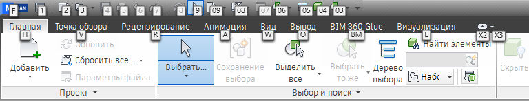

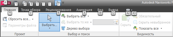

Отображение клавишных подсказок
  1. Нажмите клавишу ALT.
    Примечание. Подсказки по использованию клавиатуры (буквы или цифры) отображаются на экране возле соответствующей команды или элемента пользовательского интерфейса.
  2. Нажмите отображаемую "быструю" клавишу для мгновенного выполнения желаемой команды или для отображения элемента пользовательского интерфейса.
    Например, при нажатии клавиши ALT с последующим нажатием клавиши 1 будет создан новый файл.

  3. Для скрытия клавишных подсказок повторно нажмите клавишу ALT.
