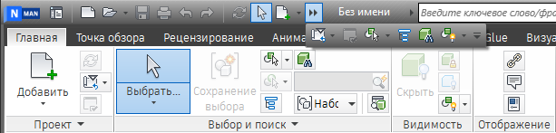

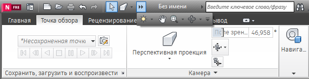

В верхней части окна Navisworks в панели быстрого доступа отображаются наиболее часто используемые команды.
Navisworks Navisworks Freedom
Панель быстрого доступа может располагаться над лентой или под ней. Вы можете добавить неограниченное количество кнопок на панель быстрого доступа справа от команд по умолчанию и добавить разделители между кнопками. Команды, которые не входят на панель максимальной длины, отображаются с помощью кнопки всплывающего меню .

Добавление и удаление кнопок ленты на панели «Быстрый доступ»
  1. Активируйте отображение вкладки и панели, содержащих кнопку, которую требуется поместить на панель быстрого доступа.
  2. Правой кнопкой мыши щелкните кнопку на ленте и выберите пункт «Добавить на панель быстрого доступа».
  3. Чтобы удалить кнопку с панели быстрого доступа, щелкните правой кнопкой мыши и выберите «Удалить с панели быстрого доступа».
Перемещение панели «Быстрый доступ»
  1. Нажмите кнопку раскрывающегося списка «Адаптировать панель быстрого доступа» .
  2. Выберите «Отображать под лентой» или «Отображать над лентой».
    Совет. Можно также щелкнуть правой кнопкой мыши любую кнопку на панели быстрого доступа и выбрать «Отображать панель быстрого доступа над/под лентой».
