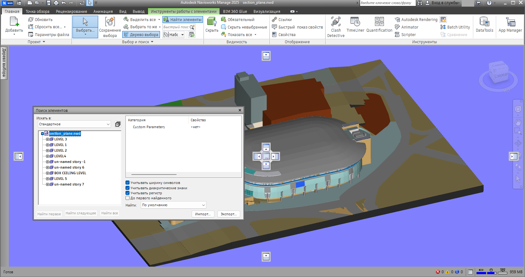

Инструмент закрепления указывает отношение перетаскиваемого окна к остальной части активного окна и позволяет отмечать булавкой места для перемещения окна.

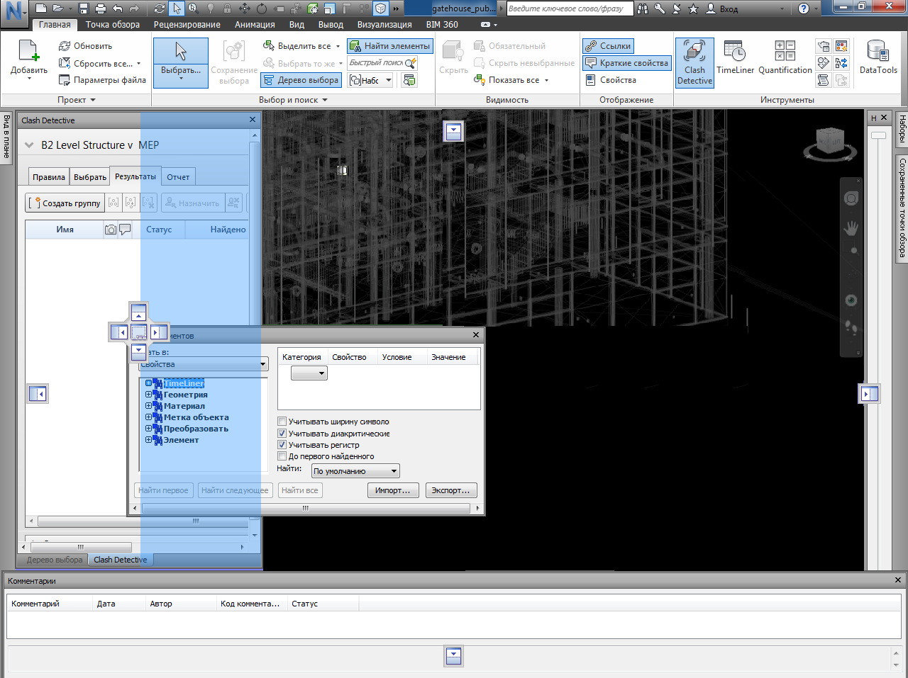

Инструмент содержит внутреннюю зону и внешнюю зону элементов управления, представляющих целевое место размещения. Пять «стикеров» внутренней зоны используются для закрепления окон относительно ближайшей подходящей зоны активного окна, тогда как четыре «стикера» внешней зоны используются для закрепления окон относительно самого активного окна.
Инструмент закрепления также позволяет просмотреть, какое пространство будет занято окном. Эти предварительные изображения отображаются при перемещении окна и в то время, пока мышь находится над одним из «стикеров».
Совет. Для быстрого создания группы окна используйте «стикер» по центру закрепляющего инструмента при перетаскивании окна в его положение. Это работает в любом месте активного окна за исключением вида сцены, используемого по умолчанию, и панели наклона. Пользовательские виды сцены можно группировать с другими окнами.

  1. Щелкните мышью и перетащите строку заголовка в верхнюю или боковую часть окна к тому месту, в котором ее требуется закрепить. При этом активируется инструмент закрепления.
  2. Перетащите окно на «стикер» инструмента закрепления, представляющего область, которую должно занимать окно.
  3. Отпустите кнопку мыши, чтобы закрепить окно в выбранном месте. Размер окна автоматически изменится так, чтобы оно заполнило все пространство.
