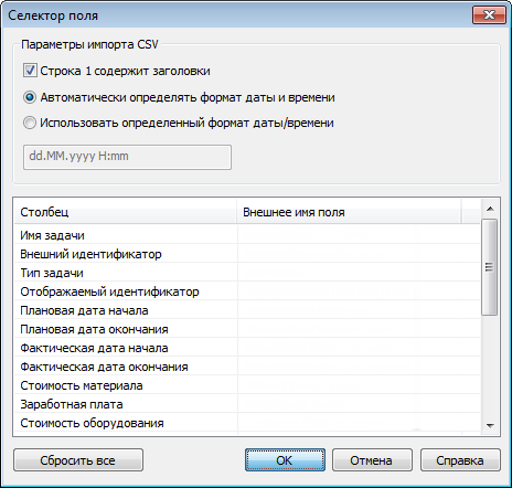

Диалоговое окно "Селектор поля"
В диалоговое окно "Селектор поля" определяются различные параметры, используемые при импорте данных из плана-графика внешнего проекта.
Параметры, предусмотренные для различных типов источников данных, могут различаться.
Диалоговое окно "Селектор поля" для импорта данных из внешней программы составления планов-графиков
Диалоговое окно "Селектор поля" для импорта данных в формате CSV

Параметры импорта CSV
Строка 1 содержит заголовки
Установите флажок "Строка 1 содержит заголовки", если требуется, чтобы первая строка данных в файле формата CSV интерпретировалась как заголовки столбцов. В "Шкала времени" оно будет использовано для заполнения значений параметров "Внешнее имя поля" в таблице.
Если в первой строке данных файла CSV заголовки столбцов не содержатся, снимите этот флажок.
Автоматически определять дату и время
Установите флажок "Автоматически определять дату и время", если требуется, чтобы средствами "Шкалы времени" выполнялась попытка определения формата даты/времени в файле CSV. Прежде всего Шкала времени применяет набор правил, чтобы попытаться установить формат даты/времени, используемый в документе; если это невозможно, используются локальные настройки данной системы.
Использовать определенный формат даты/времени
Установите флажок Использовать определенный формат даты/времени, если предполагается задавать используемый формат даты/времени вручную. Если выбран этот вариант, можно ввести требуемый формат в поле. Список допустимых кодов формата даты/времени приводится ниже.
Примечание. Если один или несколько столбцов с данными даты/времени содержит поля, значения в невозможно интерпретировать как дату/время в заданном вручную формате, Шкала времени попытается использовать автоматически устанавливаемый формат даты/времени.
Таблица соответствия полей
Таблица соответствия полей — это таблица, в левом столбце которой содержатся все столбцы текущего плана-графика "Шкалы времени", а в правом столбце — ряд раскрывающихся меню, позволяющих сопоставить входные поля со столбцами "Шкалы времени".
Примечание. При импорте данных из файла формата CSV в столбце таблицы "Внешнее имя поля" представлены данные из первой строки файла CSV, если установлен флажок "Строка 1 содержит заголовки". Если флажок снят, по умолчанию его значения — "Столбец А", "Столбец В" и так далее.
