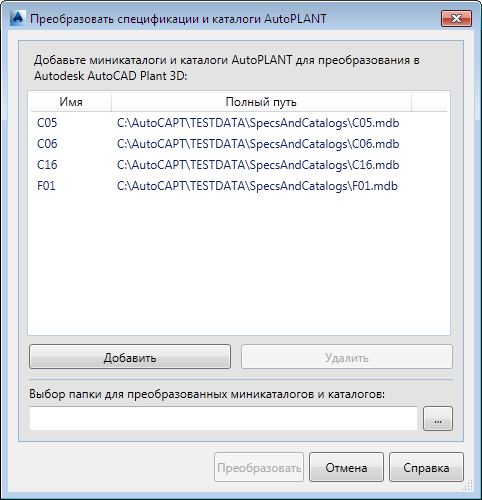

Диалоговое окно "Преобразовать спецификации и каталоги AutoPLANT"
Преобразует миникаталоги и каталоги AutoPLANT, чтобы их можно было использовать в AutoCAD Plant 3D toolset.
Список параметров
Прим.: В случае ошибки преобразования можно просмотреть файл журнала для выяснения возможных причин. Если в файле журнала написано "Невозможно преобразовать файл. Откройте файл в последней версии генератора миникаталогов AutoPLANT. После этого повторите попытку.", это значит, что в миникаталоге отсутствует информация о классе, необходимая для преобразования. Для того чтобы включить пропущенную информацию, обновите миникаталог, открыв его в последней версии генератора миникаталогов AutoPLANT. После этого можно перенести миникаталог в Plant 3D.
Добавление внешних миникаталогов и каталогов для преобразования в AutoCAD Plant 3D toolset
Перечисляет миникаталоги и каталоги AutoPLANT, которые вы добавляете для преобразования.
Добавить
Добавляет в список файлов для преобразования новый миникаталог или каталог.
Удалить
Удаление миникаталогов или каталогов из списка файлов для преобразования.
Выбор папки для преобразованных миникаталогов и каталогов
Указывает папку вывода для преобразованных миникаталогов и каталогов.
