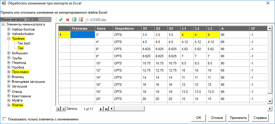

Диалоговое окно "Обработать изменения при импорте из Excel"
Обрабатывает изменения, внесенные в импортированные файлы Excel.
Когда вы импортируете детали мини-каталога или каталога, можно указать, какие изменения принять, а какие отклонить. Порядок импорта данных в редактор мини-каталогов аналогичен порядку импорта данных в Диспетчер данных AutoCAD Plant 3D toolset.
Мини-каталог
Отображение подробных сведений мини-каталога в раскрывающейся структуре.
Показывать только элементы с изменениями
Отображение изменений, внесенных в данные. Различия выделяются желтым цветом.
Принять изменение
Принятие каждого изменения отдельно.
Отклонить изменение
Отклонение каждого изменения отдельно.
Принять все изменения
Принятие всех изменений мини-каталога.
Отклонить все изменения
Отклонение всех изменений мини-каталога.
URL
Отображение пути и имени файла, над которым идет работа.
