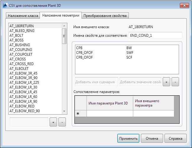

Вкладка «Наложение геометрии» (диалоговое окно «CSV для сопоставления Plant 3D»)
Указывает графические сценарии и сопоставляет их размерные свойства или параметры.
Список параметров
Выбирает графические сценарии и сопоставляет их размерные свойства или параметры.
Прим.: По умолчанию отображаются соответствия AutoPLANT. При использовании другого ПО стороннего поставщика нужно удалить эти соответствия и создать новые для необходимой программы.
Имена внешних классов
Перечисление имен классов стороннего поставщика, которые можно сопоставить непосредственно с классами Plant 3D.
Добавить имя класса
Добавление новых имен классов стороннего поставщика в список "Имена внешних классов". Введите текст в поле и щелкните кнопку "+" для добавления имени класса.
Прим.:
Для повторного использования существующего сценария щелкните правой кнопкой существующий класс для копирования информации для сопоставления, а затем щелкните правой кнопкой новый класс для вставки этой информации. Это действие выполняется только в этой вкладке.
Кнопка "+"
Добавление нового имени класса стороннего поставщика в список "Имена внешних классов".
Кнопка "-"
Удаление имени класса стороннего поставщика из списка "Имена внешних классов".
Имя внешнего класса
Отображение имени класса стороннего поставщика, выбранного в списке "Имена внешних классов" на левой панели.
Имена свойств для соответствия
Указание имен свойств стороннего поставщика для сопоставления с графическими сценариями типов концов Plant 3D в разных контекстах.
Для разделения имен свойств используются запятые.
Добавить имя сценария (обязательно)
Добавляет в список имя сценария графики типа конца Plant 3D.
Добавить значения свойств
Добавление значений свойств для свойства стороннего поставщика. В показанном диалоговом окне свойством является END_COND_1, а значениями — SWF, SCF, BW и т. д.
Кнопка "+"
Добавляет новую строку, которая включает введенное имя сценария и значение свойства.
Кнопка "-"
Удаление выбранной строки, содержащей введенное имя сценария и значение свойства.
Сопоставление параметров
Указание сопоставления параметров между Plant 3D и ПО стороннего поставщика. Каждое сопоставление геометрии имеет соответствующий ему набор параметров, которые могут различаться в зависимости от формы.

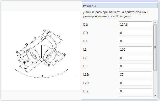

На следующем рисунке показан нарезной охватывающий тройник в редакторе каталогов (вкладка "Размер").
Перечислены параметры измерений Plant 3D для формы, и можно ввести их в таблицу "Сопоставление параметров" в столбце "Имя параметра Plant 3D". Затем можно ввести соответствующее имя (или значение) свойства стороннего поставщика.
Указание параметра измерения графического сценария Plant 3D для сопоставления с параметром стороннего поставщика.
Имя или значение внешнего параметра
Указание имени параметра, выражения или значения стороннего поставщика для сопоставления с параметром Plant 3D.
