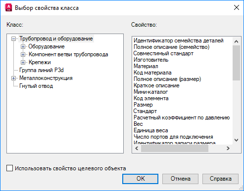

Добавить столбец
Открытие диалогового окна «Выбор свойства класса», в котором можно выбрать свойства для дополнительных столбцов в таблице.
