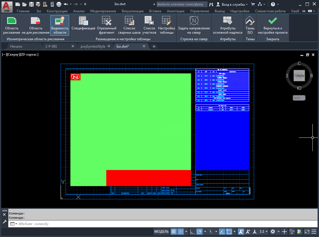

После нажатия кнопки "Настроить основную надпись" в окне "Настройка проекта" (узел "Основная надпись и отображение") можно работать непосредственно с чертежом основной надписи или использовать инструменты в контекстной ленте. Здесь представлена среда конфигурации:
