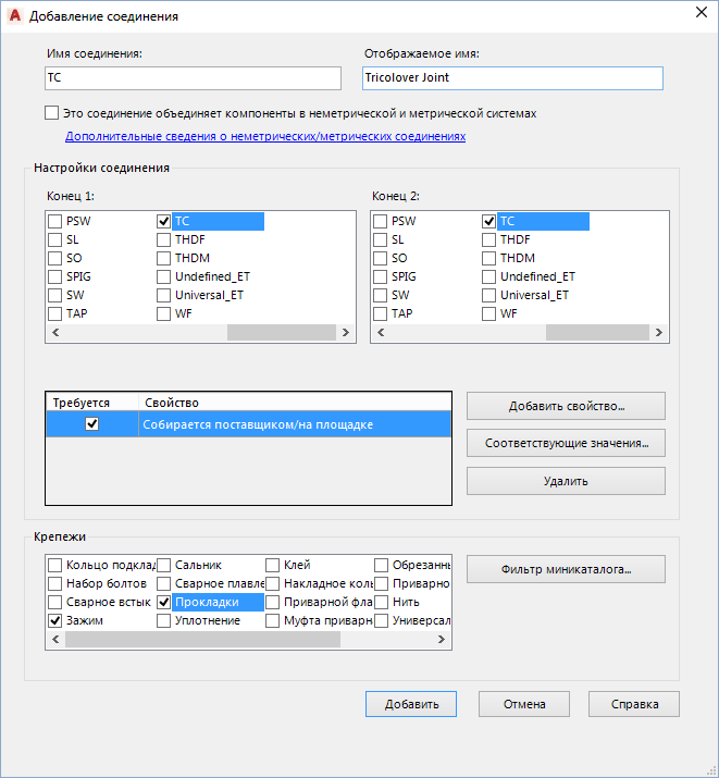

Диалоговое окно "Добавление соединения" ("Соединения")
Добавляет новый тип соединения.
 Контекстное меню: Диспетчер проектов Щелкните правой кнопкой мыши значок проекта Выберите пункт "Свойства".
 Ввод команды:  projectsetup
Список параметров
Прим.: В AutoCAD Plant 3D 2014 или более поздней версии для каждого типа соединения включены (или отключены) неметрические/метрические соединения. Чтобы задать неметрическое/метрическое соединение, можно изменить существующие соединения либо добавить новое. Если возможность соединения неметрических и метрических компонентов включена, необходимо назначить данному типу соединений соответствующий параметр.
Диалоговое окно включает следующие параметры.
Имя соединения
Задает новое имя соединения. Имя может содержать только буквы (например ButtweldReinforcementRing).
Отображаемое имя
Может содержать пробелы и небуквенные символы.
Это соединение соединяет компоненты в неметрической и метрической системах измерения.
Флажок, установленный в данном столбце, указывает на возможность соединения компонентов в неметрической (ANSI) и метрической (DIN) системах измерения.
Если требуется использовать и соединения между компонентами в одинаковых системах измерения, в диалоговом окне "Добавление соединения" можно добавить второе соединение с аналогичными свойствами (например, можно добавить смешанное сварное соединение, аналогичное соединению встык).
Типы соединений, поддерживающих компоненты в разных системах измерения, легко отличить от типов соединений, поддерживающих компоненты в одинаковых системах измерения. Это позволяет задавать соответствующие свойства, такие как 150#, 10PN.
Настройки соединения
Задает конечные типы, которые соединяет соединение, и используемые крепежи (при их наличии).
Конец 1
Задает один или несколько конечных типов (сторона 1).
Конец 2
Задает один или несколько конечных типов (сторона 2).
Совпадения свойств
Обязательно
Если выбран этот параметр, соединение создать нельзя, если значения свойств не совпадают. Если этот параметр не выбран, соответствие свойств не обязательно. Если необязательное значение не совпадает, запрашивается разрешение на соединение до того, как оно будет создано.
Добавить свойство
Отображает диалоговое окно "Выбор свойства класса".
Совпадающие значения
Отображает диалоговое окно "Задание совпадающих значений".
Удалить
Удаляет свойство.
Крепежные элементы
Крепеж
Необязательно. Задает тип сварки или элементы, используемые для удержания концов вместе.
Фильтр миникаталога
Указание совпадающих свойств для крепежа, расположенного в этом миникаталоге. Например, для прокладки можно указать отделку. Этот параметр недоступен для крепежей, отсутствующих в миникаталоге (например, для сварных швов).
Прим.: Если в миникаталоге содержится несколько крепежей одного типа (например, несколько прокладок), рекомендуется задать фильтр миникаталога.
Добавить
Добавляет тип простого соединения.
