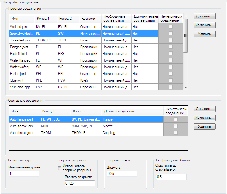

Позволяет настроить простые и составные типы соединений. Также здесь задаются минимальная длина сегмента трубы, настройки отображения соединения и коэффициенты округления болтов.
Прим.: В AutoCAD Plant 3D 2014 или более поздней версии для каждого типа соединения включены (или отключены) неметрические/метрические соединения. Чтобы задать неметрическое/метрическое соединение, можно изменить существующие соединения либо добавить новое.
Простые соединения
Неметрическое/метрическое соединение (только для чтения)
Отображение настройки неметрического/метрического соединения для простых соединений.
Добавить
Отображает диалоговое окно "Добавление соединения".
Редактировать
Отображает диалоговое окно "Изменить соединение".
Удалить
Удаляет простое соединение.
Составные соединения
Добавить
Позволяет добавить соединение с помощью диалогового окна "Настройка составного соединения".
Редактировать
Позволяет изменить соединение с помощью диалогового окна "Настройка составного соединения".
Удалить
Удаляет составное соединение.
Сегменты труб
Минимальная длина
Задает минимальную длину сегмента трубы.

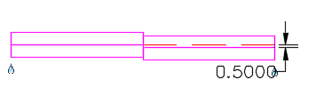

Сварные разрывы
Использовать сварные разрывы
Если выбран этот параметр, для новой трубы используется сварной разрыв. Существующая труба не изменяется.
Размер разрыва
Задает расстояние, на которое укорачивается труба при сварном соединении. Этот разрыв отображается в модели и сокращает свойство длины обрезки.
