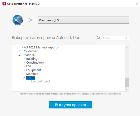

Autodesk Docs позволяет совместно работать над проектами во вложенных папках, что особенно полезно при совместном использовании проекта Plant в облаке.
После выбора учетной записи Autodesk Docs в раскрывающемся списке отображается список всех папок проекта Docs, включая соответствующие вложенные папки. Можно выбрать родительскую папку или развернуть ее и выбрать вложенную папку, в которой находятся файлы проекта.
Для быстрого поиска нужной папки проекта можно воспользоваться строкой поиска. При вводе запроса все соответствующие результаты отображаются полужирным шрифтом.
Прим.: Поиск выполняется только в развернутых папках, что повышает производительность и эффективность.

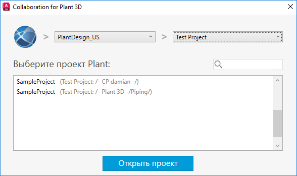

При открытии совместного проекта можно выбрать проект Plant в учетной записи Autodesk Docs при наличии необходимых прав доступа.
Если проекты называются одинаково, их можно различить по пути к проекту, который отображается рядом с именем.
